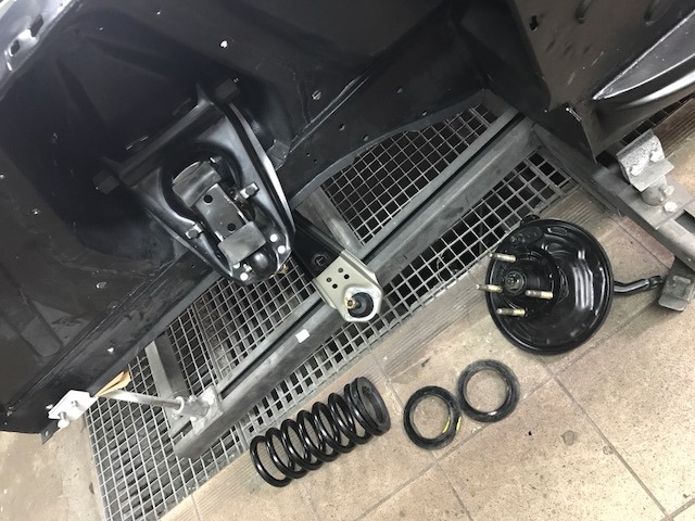

Dostałem z CJ komplet podkładek pod sprężyny.
Podkładki są 4 /2 komplety jak na foto.
Zarówno "podwójna" i 'pojedyncza" pasują na górę sprężyny, na dół raczej nie powinno być bo "strzemiono" ma gumy.
Jak powinny być poprawnie umiejscowione na sprężynie,wiecie?

Obie montuje się na górze ale nie razem. Albo jedne albo drugie.

Tak mi serce podpowiedziało i zamontowałem te podwójne (jakieś fajniejsze:).
Dzięki Piotrze za potwierdzenie i pozdrawiam.
