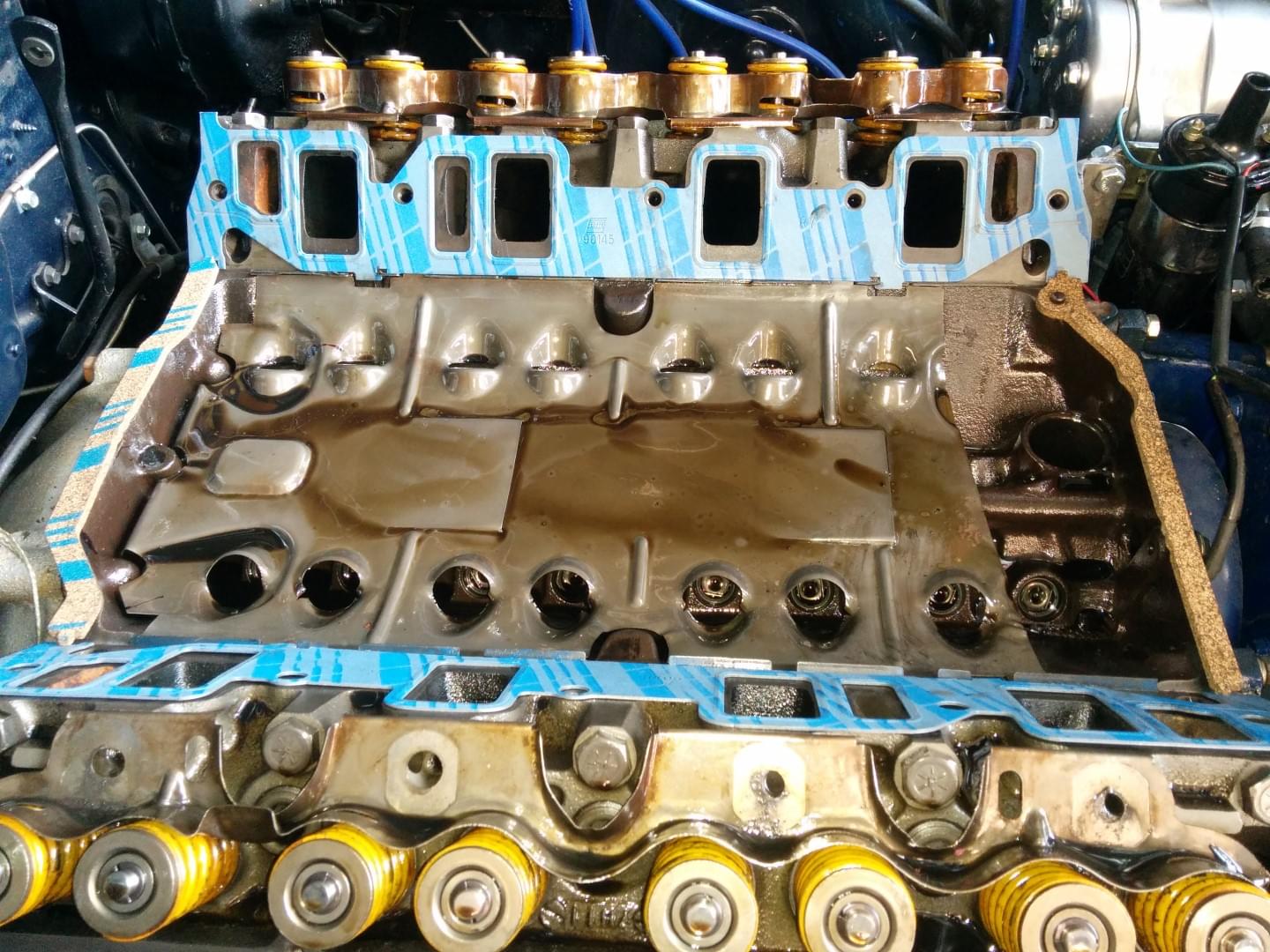

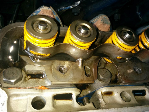

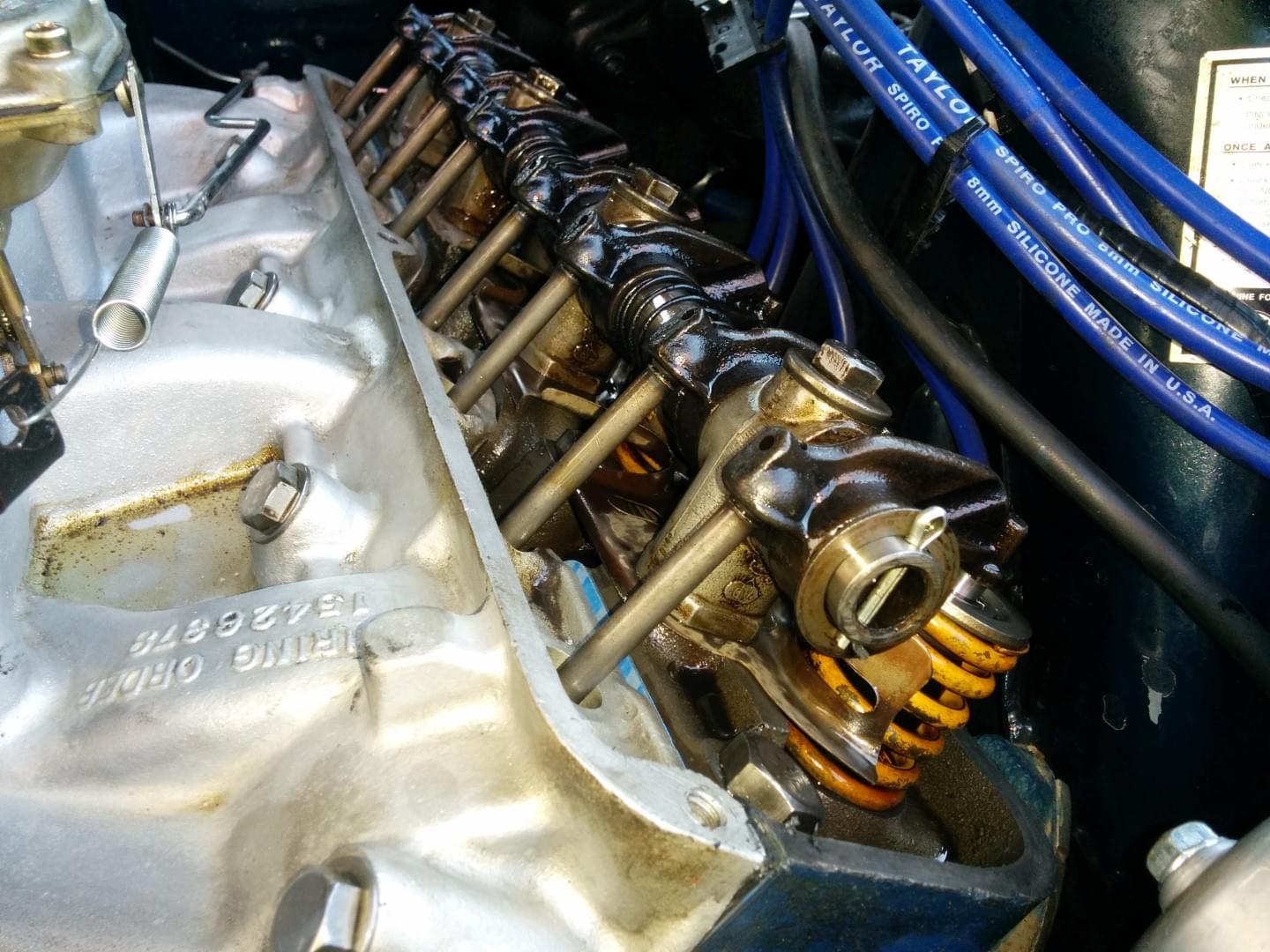

Z bestii zaczął lecieć olej (czyli zaczęła skubana znaczyć teren).
Najpierw podejrzenie padło na uszczelnienie wału, potem na uszczelki pod pokrywami zaworów.
Po zdjęciu okazało się, że jest chyba źle założona uszczelka pod kolektorem dolotowym.
Pojechałem do Mroczy po komplet uszczelek (dzięki Darek!).
I to chyba było to, bo od piątku nie kapie.
Przy okazji ustawiliśmy zbieżność kół i wyważenie.
Jedno i drugie poprawione i jest już ok.

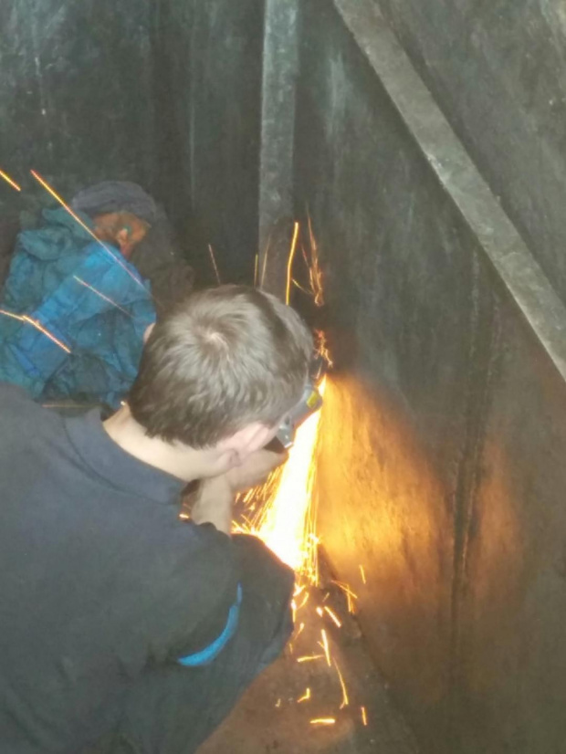

Przy okazji anegdota - przy montażu zabrakło jednej śruby do pokrywy zaworów.
Po 2 godzinach poszukiwań, znalazła się.
Spadła w szczelinę między ścianą kanału, a blachą, która miała chronić ścianę..
Trzeba było ciąć. Śruba nie chciała wrócić do auta??? :hyhy:

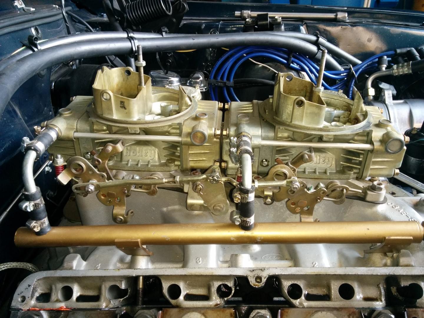

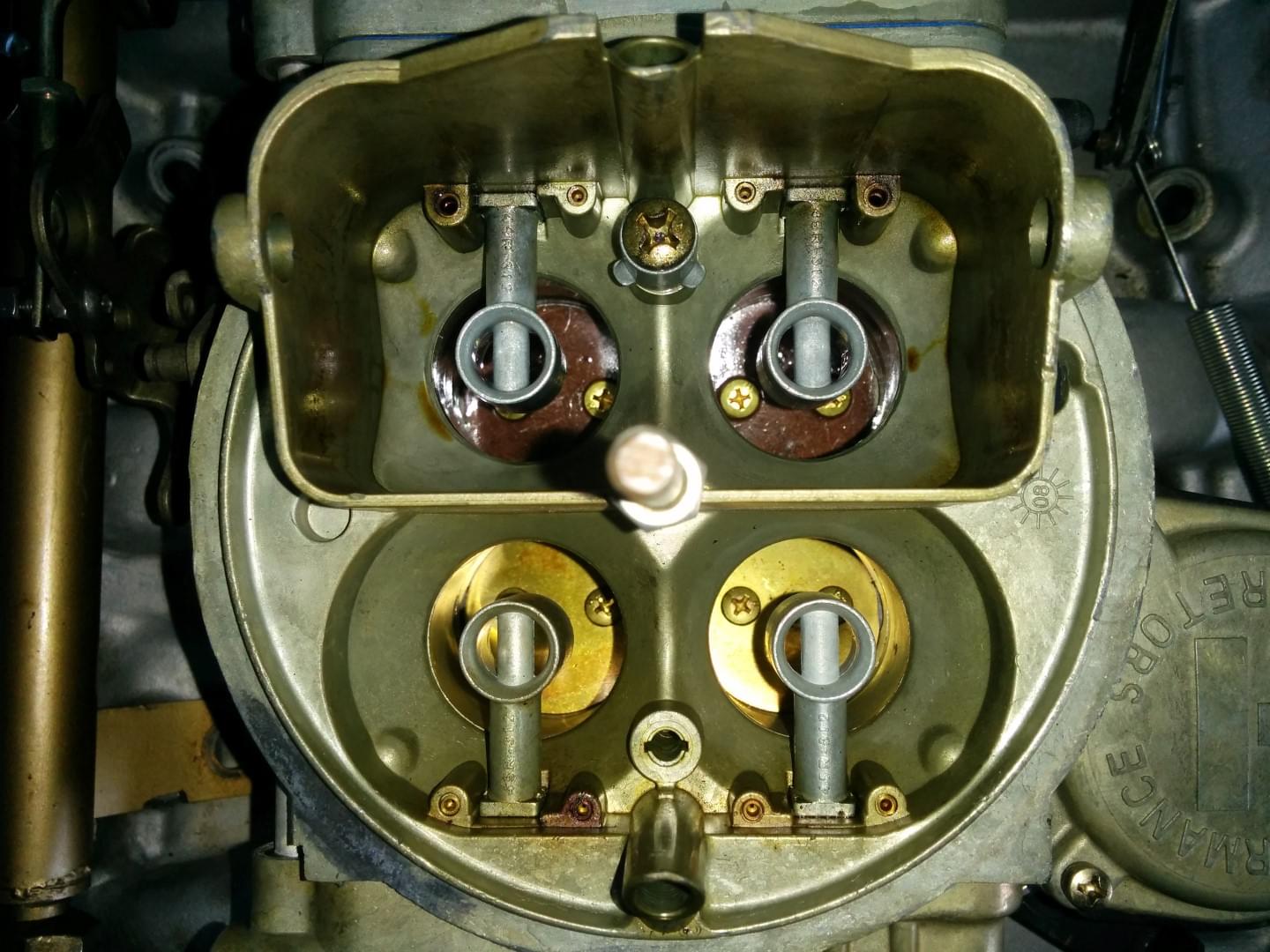

Przez te gardziele przelatuje połowa paliwa. :cwaniak: Przypominam, że mamy dwa gaźniki...
Uszczelki założone.
Wszystko na miejscu. Powinno już nie kapać.
Cięcie blachy, za którą schowała się śruba uciekinierka.

Patrząc na zdjęcia zastanawiam się jak jest u Ciebie rozwiązany temat ssania.
Wygląda że jest bez ssania.

Biorac pod uwage spalanie, to ssanie ma na pewno. Wiele ssań. :)

zastanawiam sie tylko co po za gaznikami i sprezynami jest zmienione,,, glowice sa zeliwne,,, a to najwieksze ograniczenie tego silnika,,

Lamina, Mike opisał swoje modyfikacje tak:
390 ci z 4 biegowa skrzynia top loader.
Standardowa średnica cylindrów i skok tłoka, po szlifowaniu
C3AE-9425-J / 427 kolektor dolotowy niskiego wzniosu z dwoma gaźnikami 600 cfm Holley
Odwrotnie zamontowane (tak jak w oryginale) dźwigienki gaźników
Utwardzone gniazda zaworowe
Zawory 428 ze stali nierdzewnej (2.09 / 1.66)
Oryginalna listwa paliwowa
Oryginalna pompa paliwa Carter z 428 Cobra Jet
1 z 100 Oryginalny filtr powietrza Buddy Barr
Dystrybutor Ford Duraspark
Zapłon MSD-6AL z limiterem obrotów zamontowanym wewnątrz samochodu
(z dodatkowymi częściami)
Wałki rozrządu Comp CC33-224-3 – wznios 494/502 i czas otwarcia 268/274
10.0 / 10.25 compression ratio
427 marine flywheel and C5TA truck bell housing
Mniej niż 2 tys mil po remoncie silnika
Kompletny “build sheet” dokumentujący remont silnika z opisanymi wszystkimi częściami i ich numerami włącznie z blokiem silnika, głowicami itp
Ponad 400 koni mechanicznych i 500 ft lbs momentu obrotowego według symulacji Comp Cam
Kolektory wydechowe Hooker Competition Plus / z ceramiczną powłoką wewnątrz i na zewnątrz
Wszystkie śruby głowicy i części rotujących ze stali nierdzewnej ARP
Aluminiowany wydech z H-pipe i końcowymi wydechami Flow Master serii 40 wychodzący przez tylny zderzak z chromowanymi końcówkami – całościowo wyspawany, żadnych opasek
Zrobiony na zamówienie 3” wał napędowy z najmocniejszymi krzyżakami
Wsporniki trakcji Lakewood z hakami i gumowymi końcówkami
Sprzęgło i docisk robiony na zamówienie
Nowa pompa hamulcowa
Nowe przewody hamulcowe ze stali nierdzewnej z przodu do bloku mosiężnego bloczku, z zaworem ciśnieniowym i standardowymi przewodami z tyłu
Hamulce tarczowe z przodu / bębnowe z tyłu – wszystko po remoncie, nowe tarcze, nowe bębny
Fabryczny oryginalny większy drążek stabilizacyjny
Tylny most 9” ze sprzęgłowym mechanizmem różnicowym (LSD) i przełożeniem 4.30
Amortyzatory KYB
5-piórowa sprężyna po stronie kierowcy i 6 - piórowa sprężyna po stronie pasażera
