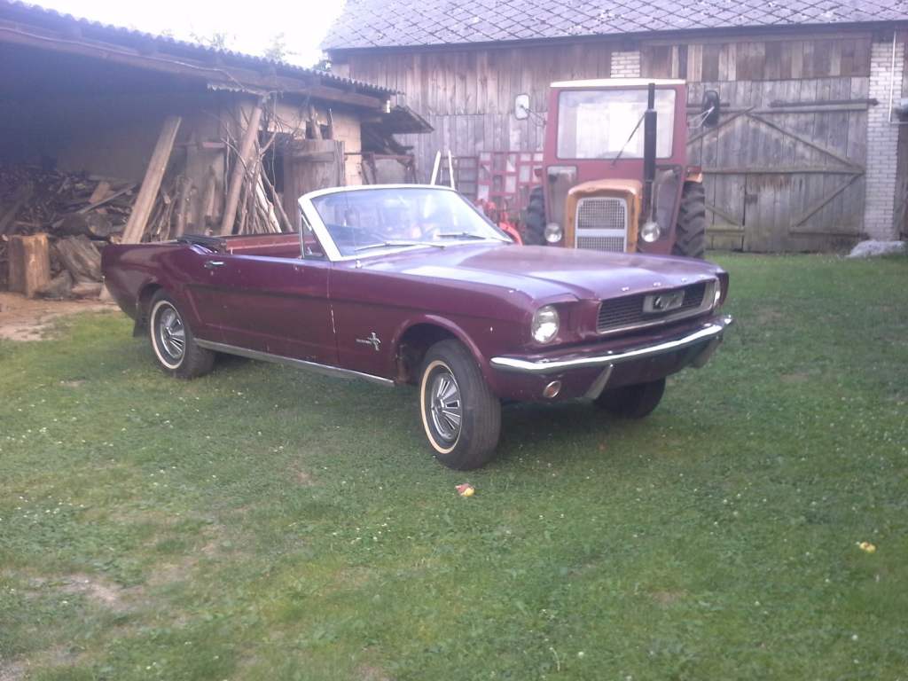

jak napisał simontlc zakładam wątek :D
bez owijania: lewa strona ok, prawa złamany- drzwi sie nie zamykaja :/ nadkole tył prawy na dole nity :rotfl: , silniok ponoć pali ale jeszcze tego nie sprawdzałem
podłoga jest nowa- od skośnookich

wiem :D problem jest taki ze na sierpien 2016 samochód musi być gotowy a obecnie na rynku nic ciekawego nie był i niejako pod przymusem nabylem tego oto złomka, "prace " wykonane zostały w stanach taki przyjechał takiego kupiłem. zxakasać rękawy i do roboty :hyhy:

Witam dziś zaczołem takie nawet grube oględziny blacharki:
-podłużnice przód obie (te co zaczynają się ściany grodziowej a kończą na ??-podłodze)
podłoga -jest
-reperaturka nadkole tył prawy i dół bagażnika dolegający doń.
- do wymiany pas tylny górny jest w miarę ok, ale od srodka widać ze był lekko prostowany.
-końcówki podłużnic tylnych do grubej weryfikacji
- kominy o dziwo w świetnym stanie widać ze od strony nagrzewnicy grubas :] coś kleił jakąś masą bitumiczną
-nogi: kierowcy, pasażera, mocowanie progów przód obie strony (tego boje sie najbardziej)
* pragne nadmienić że są to dokładne oględziny organoleptyczne bez stosowania zadnych pomocy i wszystko wyjdzie po demontażu, piaskowaniu i młotkowaniu :D

Niestety patrząc na zdjęcia twojej pociechy, dochodzę do wniosku ze mustang nadaje się do odbudowy lub kompletnej budowy.
Progów w zasadzie nie masz, tylnych podłużnic pewnie tez, co do przednich podłużnic to przypuszczam że od strony ściany grodziowej jest bardzo kiepsko, torq box przegnite na amen. Nie wiem co go trzyma w jednym kawałku.
