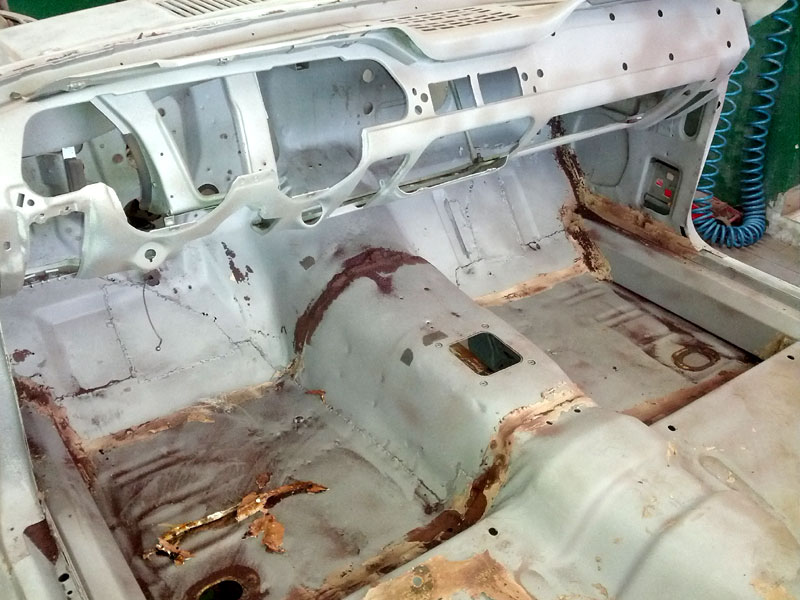

Buda wypiaskowana.
Tradycyjny tekst właściciela Mustanga: "myślałem, że będzie trochę lepiej" :wstyd:
Po dłuższej refleksji... nie jest aż tak źle.
Podłoga, przód do wymiany (niefachowe patch'e):

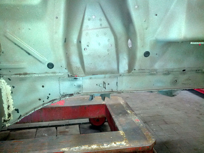

Przednie podłużnice- słabo, na prawej naliczyłem cztery wstawki (miejsce mocowań wsporników zderzaków- zgniłe):

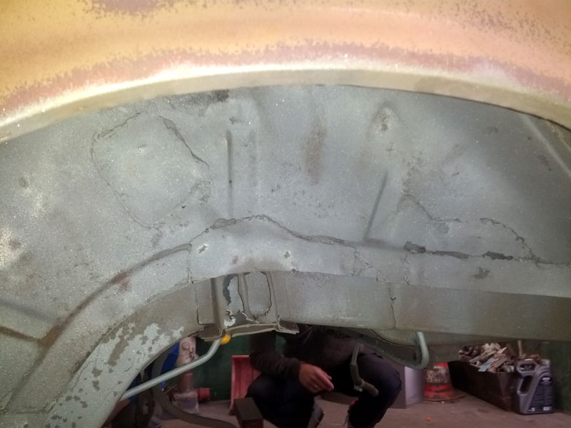

Najgorsze tylne nadkola (oba do wymiany) dziurawe/łatane:
Morał: nigdy nie jesteśmy w stanie rzetelnie ocenić stanu nadwozia bez kompletnego rozebrania i wypiaskowania auta.
Robimy porządnie, dodatkowo oczywiście wymieniamy tylne ćwiartki (po zdjęciu można się dostać i zabezpieczyć strukturę auta), poszycia drzwi i podszybie- same "kominki".
Dodatkowe "nieprzewidziane" blachy zamówione, już płyną... w lipcu zaczynamy krzesać iskry :]
