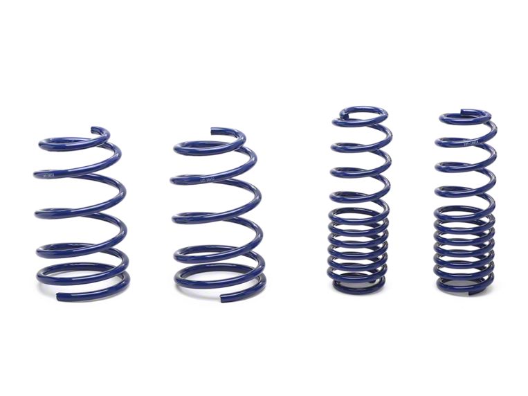

-MUSTANG V6 COUPE HANDLING PACK (1" DROP) 1800$
*Struts/Shocks
*Lowering Springs
*Jounce Stops

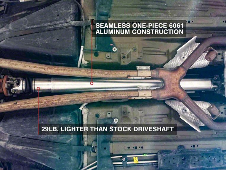

-Aluminum One Piece Driveshaft 690$
konieczny niestety, wolę nie ryzykować.

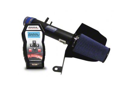

-BBK Blackout CAI and Bama Tuner 680$

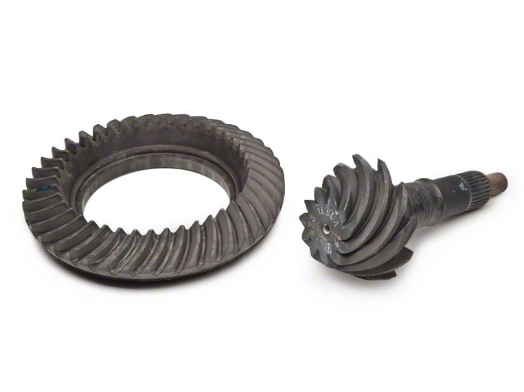

-Ford Racing 3.55 Gears 160$
tutaj poczekam na zapowiadaną relacje canigga z takiego przełożenia

most 3.73 ale podobno w moim modelu inaczej sie liczy, napewno przeskocz o conajmniej 2 oczka
driveshaft - tez bede u siebie zmienial
programator, jesli masz nie daleko do pawla to moze lepiej go odwiedzic

a cannigia powie co i jak z 3.55 jak mam nadzieje pod koniec tygodnia mi założy :super: .... razem z Torsenem..

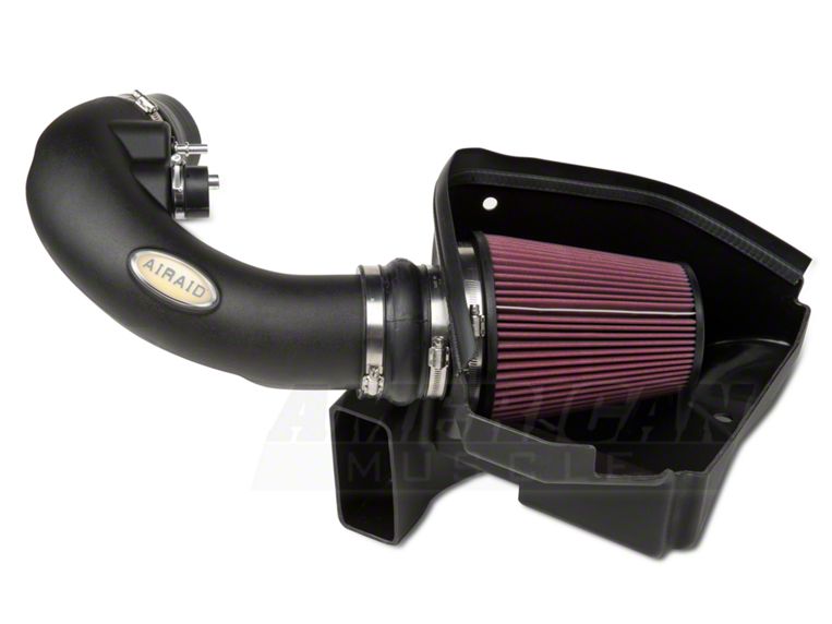

Dolot - ok. ale lepszy AirAid... korzysta z fabrycznego dolotu do filtra (nowe V6 ma fabrycnie CAI !!!między lampą a chłodnicą )
wal - ok

zawieszenie..... w nowej V6 niewiele wniesie po za obnizeniem... ty juz masz wzmacniane stabilizatory.....
tak niskim kosztem to proponuje amorki toxico z regulacja i sprezyny jakies..... reszta... to strata pieniedzy wzgledem tego co masz fabrycznie...

akurat jest promocja:
SR Performance Lowering Springs - 180$ (240$)
Airaid Race CAI and Bama Tuner - 680$ (750$)

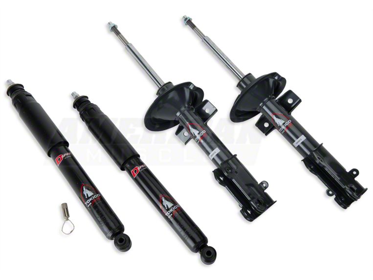

o te TOKICO chodzi?
Tokico D-Spec Adjustable Strut & Shock Kit 700$
na czym polega ta regulacja??

tak, te amorki, ewentualnie koni sporty.... ale te da sie taniej w Polsce załatwić...
sprężyny........ tu nie doradzę wiele...... ja mam H&R .... nowy model do 2011... sa jak widać niższe i maja inna charakterystykę niż poprzednie......

potem sprężyny.....

jak chcesz same sprezyny kupowac to caniggia mi kiedys mowil ze mozna na ebayu znalesc i to chyba nawet taniej. ja moze wreszcie sie zbiore i zamowie od Ford Racing, 1" w dol.

Wszystko ładnie , najbardziej odczujesz zmiane przełorzenia niż całą resztę :D
Z zawieszeniem bym poczekał aż przyjdą Ci nowe kółka , wtedy bedzieś wiedział konkretnie o ile możesz go obniżyc , choć moim zdaniem przy 19" to wcale nie ma potrzeby obniżać, fajnie jest jak jest ;) poza tym to że zmienisz sprężyny i amorki wcale Ci piski mogą przez to nie przejśc.... bo jest wiele innych elementów które to mogą powodować.

Czyli podsumowując, z tego wszystkiego zostawili byście tylko: stożek (bez programatora bo to lepiej zrobi canigga) wał i ewentualnie przepustnice a z zawieszeniowymi tematami się wstrzymać ?? aha no i przełożenie jeszcze :) te sprężyny jednak bym wziął bo moim zdaniem obniżony przede wszystkim o wiele lepiej się prezentuje, no a koła tak jak wspomniałem zamówię zimą i wtedy wezmę oponę 255.

ja bym zaczął modyfikacje od sprężyn, rozpórki i dolotu, zabawa przy tylnym moście z przełożeniami często kończy się źle jak coś pójdzie nie tak przy składaniu.

Nie wiem jak często jeździsz 200km/h bo tylko wtedy jest sens wymieniać wał, jak sporadycznie to ja bym na razie odpuścił.

co do sprezyn to u mnie jedyna rzecz ktorej nie mam a rozwazam ale cisnienia nie mam, bo faktycznie chyba lepiej sie bedzie prezentowac ale z koleji mniej funkcjonalne auto sie zrobi ( kazdy lezacy policjant czy dziury dadza o sobie o wiele bardziej znac). tyle ze ja to glownie pod katem wygladu rozwam niz jakiejs poprawy osiagow/prowadzenia bo tutaj chyba kosmosu nie bedzie (na pewno zauwazalna roznica, ale chyba bardziej wizualnie)
