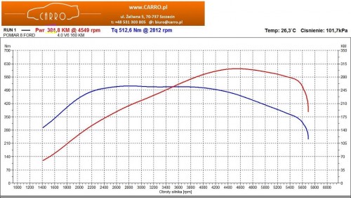

Nie wiem jak 3.7, ale stare i nielubiane 4.0 ohv v6 wypluwa na kołach 300 kuni, i ponad 500nm momentu. Bez zakuwania, zwykły remont, szlif i rozrząd, ale wiadomo - ciut odprężony.

I to się zgadza, można liczyć na ok. 50-60% przyrostu.

No nie do końca. To 4.0 pochodziło z explorera i miało stockowo 160hp na kołach. Po dmuchnięciu jest 300... To jest prawie 100% więcej :) W mustangowe 3.7 bałbym się dmuchnąć więcej jak 0.4-0.5 bara
