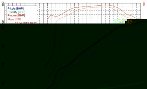

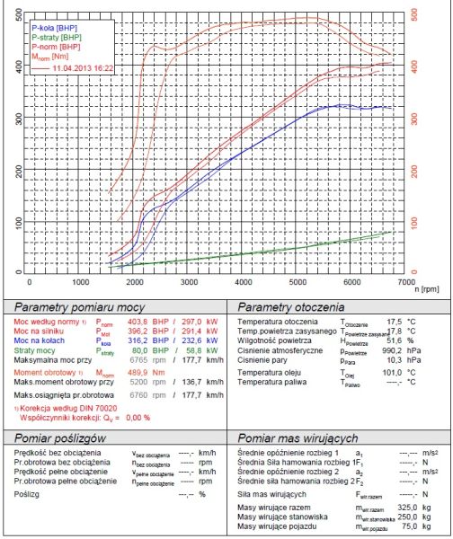

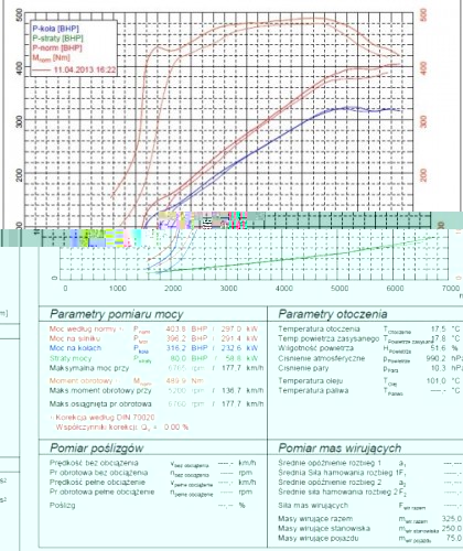

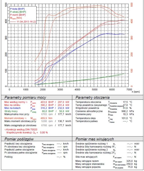

JohnyHDH napisze jak jedzie, ale jedzie dużo lepiej niz po hamowni wygląda, choć wygląda i tak dobrze.
Mały problem z dostrojeniem skrzyni przy 90km/h i kickdown, ale co się odwlecze to nie uciecze.
Łatwo z tym modelem nie jest.
6h a to jeszcze mało i ... mandat i 4 punkty :kwasny:
Programik dość uniwersalny i bardzo bezpieczny, 95 z możliwością adaptacji do 98, nawet nie ma wyłączonego zabezpieczenia katalizatorów (co się zazwyczaj robi) i przylewa na końcu. Testy na zupie 95.
Moc oczywiście nie odzwierciedla rzeczywistości, bo automata nie da się zmierzyć poprawnie, ważne że różnica jest.

No przecież masz wykres na górze, choć nie odzwierciedla rzeczywistości, trzeba by zmierzyć na drodze moc na kołach.

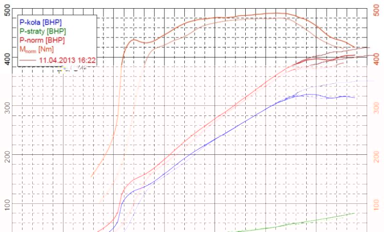

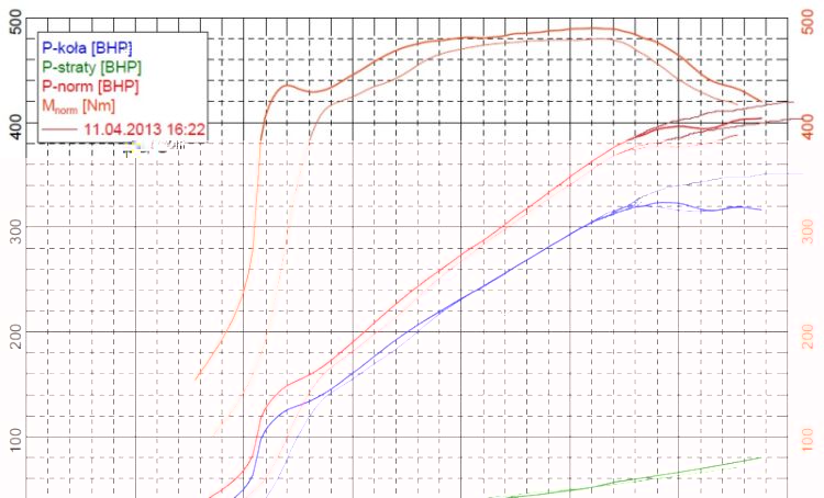

Paweł a masz możliwość porozmawiać aby johny pojechal na hamownie i dokładnie zmierzył bo ja pomierzyłem i na kołach mam duzo wiecej

Marcin, widzieliśmy jak się Twój nie zbiera na dole, hamownia nic tu nie zmieni, 100 km od opola jest hamownia tego samego producenta która pokazałby 50 koni więcej.
Johnny chciał montować kolektor bossa i cai, ale po konsultacji z tunerem w us odradziłem mu to.
Jedyne porównanie miarodajne to na tej samej hamowni w tej samej chwili, oba te same skrzynie.
Wrzuć wykres i napisz z jakiej to było z ciekawości.
Hamownia służy do porównania zmian w tym samym samochodzie, a i too nie zawsze, stąd nie wiadomo co ile u Ciebie dało lub zabrało.
Jako ciekawostka, największy rozrzut ostatnio przy prawie 600 koniach to aż prawie 200.

MarcinCz pisze:oto wykres
W sumie nic nie wnosi do tematu jak nie wiadomo ile było wcześniej. Pomiar tez z całkiem innej hamowni, więc żadne porównanie go JohnegoHDH.

Odnośnie pomiaru JohnyHDH, można śmiało założyć, że gdyby została wyłączona obsługa katów, to wykres powinien wyglądać bliżej tego co poniżej.
A że pomiar skopany to inna sprawa.
