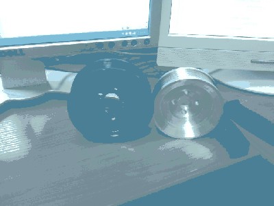

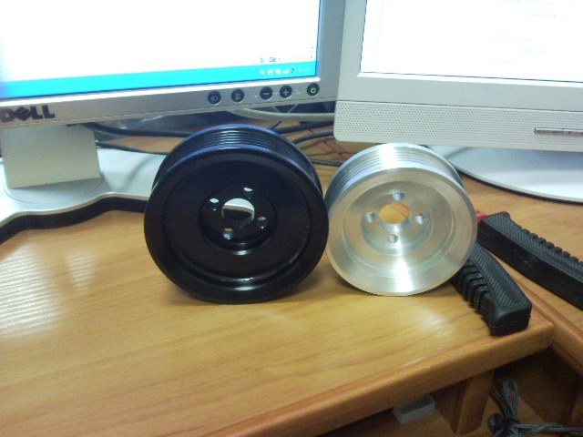

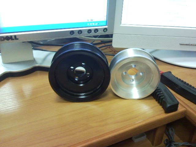

ponizej foto starej i nowej rolki 3,2" :) rano kupilem material a przed chwila odebrałem rolke :) material kosztowal 19zł ,za robocizne znajomy tokarz nic nie chcial ale wcisnalem mu 50zł :) w sumie ok 70zł :) i w 4godz a nie w kilka tyg-pasek za 90zl tez juz mam :) swiece HT0 prawdopodobnie mam juz w aucie ale dzisiaj sprawdze, koła pasowego chyba nei ma sensu wymeiniac na lżejsze, ale tez sprawdze dzisiaj ile moje wazy

AluStar pisze:Brawo - oby tylko wszystko dobrze smigalo. Rolki masz inne niz w naszych kompresorach.
" Polak Potrafi " :D
nie wiedzialem ze tak sie przerabia angliki :rotfl:

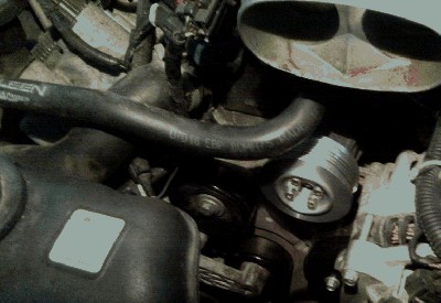

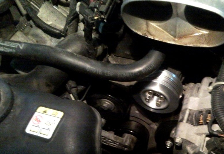

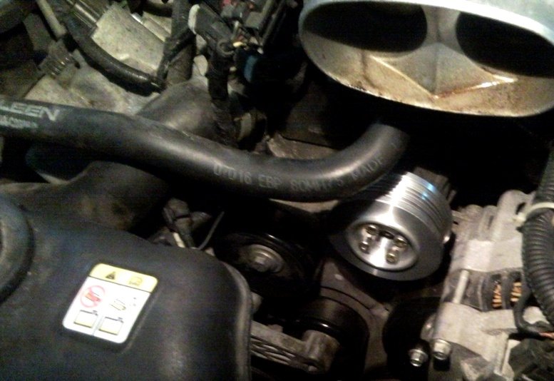

rolka bynajmniej juz wstepnei jest zalozona, jak bede mial pasek to odpale GT na niej i moze sie nawet przejade,ale potem ja sciagne i poczekam az bede mial pompe i program
foto zamontowanej rolki ponizej :)

foto rolki po zamontowaniu, pasuje idealnie :)
