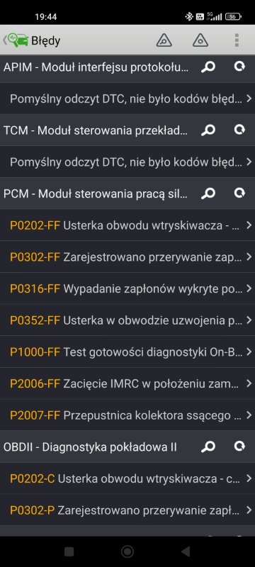

Witam.
Pisze tutaj do Was bo mam problem z silnikiem w swoim fordziku a u mnie na forum chyba niewiele osób ma taki motor w aucie...
Silnik 4,6 3V...
Zaczęło się od wypadania zapłonu na 1 cylindrze, teraz czuć, brakuje kilku choć błędy generuje tylko z jednego.
Cewki reagują na wypięcie oprucz jednej- mimo topomienone na nowe dla pewnosci. Wtryskiwacze reagują również oprócz tego samego, gdzie cewka nie reaguje acz kolwiek nie sprawdziłem napięcia na wtyczkach.Świece nowe lecz również podmienione dla pewności.
Forscan
To mniej więcej mi wyrzuca a jest ich wedługnie ajkoś dziwnie dużo, więc zastanawiam się o co tu jego mać chodzi?
Dodam tylko że przy odpalaniu słychać mocne "ćwiachanie" które później jakby prawie ustępuje. Ostatnio nasiliło.sie dlatego wspominam o tym, natomiast dla mnie brzmiało to jak nie groźna uszczelka na kolektorze wydechowym.
