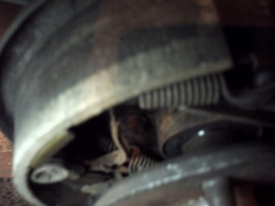

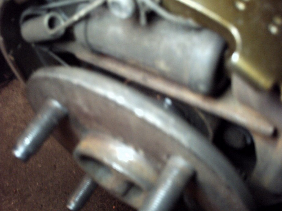

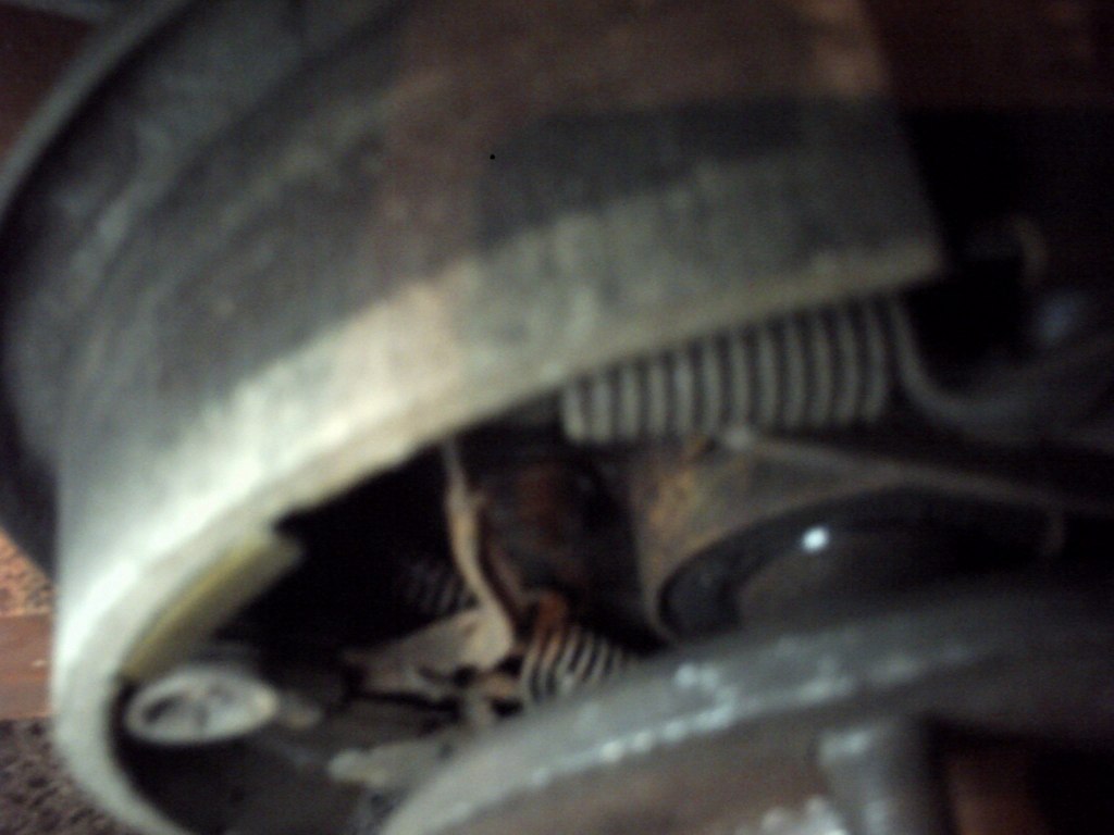

Zastałem tarczę jak na załączonych obrazkach.
tarcza - widok ogólny
widok półośki która wchodzi w uszczelniacz i łożysko
Widać na nich jak tarcza z półośką wchodzi w simmering i dalej w łożysko (tak sądzę).

nie jest to trudne, ale trzeba zdjąć tylną pokrywę, aby usunąć plikiktóre trzymają oś. Należy również odpowiedniego narzędzia lub uczynić narzędzie do usuwania łożyska
http://www.explorerforum.com/forums/sho ... p?t=214805" onclick="window.open(this.href);return false;
Posty: 2453
Re: Mustang '88 - tylna tarcza koła+półośka
Post autor: RAFAŁ (GROSZEK) » 2012-02-01, 18:25
rick dobrze napisał
musisz zdjąć pokrywę różnicowego
wykręcić tą małą śrubkę z kosza
wyciągnąć swożeń ze środka kosza
i jak wciśniesz półosię do środka to wtedy z jej końca należy usunąć półksiężyc
i półosia wychodzi

To do zdejmowania łożysk to znalazłem na youtubie, tylko nigdzie nie widziałem procedury wyciągania półośki. Tak myślałem że jakiś diabełek musi to trzymać od drugiej strony, inaczej bym koła na zakrętach gubił.
