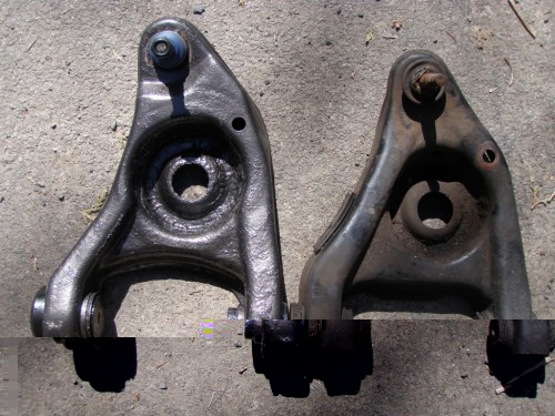

Wahacze A Arms są w SN95 dłuższe o ok ¾” od tych stosowanych w Foxach. Nie mniej jednak da się je przełożyć bez większych trudności. Największe atrybuty to utworzony naturalnie camber pożądany przy szybszej jeździe/na torze (szybsze pokonywanie zakrętów, redukcja podsterowności, szerszy rozstaw kół, itd.).
Należy jednak pamiętać o różnicy w sworzniu wahacza (ball joint), którego gwint jest krótszy w SN95. Rozwiązaniem jest użycie również zwrotnic od SN95 lub wciśnięcie sworznia od Foxa. W przypadku używania oryginalnych wahaczy ze sworzniem od Foxa ze zwrotnicami od SN95 spotkałem się z użyciem podkładki o grubości 0.3-0.33”, aby wystarczająco mocno dokręcić nakrętkę łączącą te dwa elementy.
Po zmianie wahaczy oddali się również punkt montażu drążków kierowniczych. W przypadku modeli wyprodukowanych przed 90 rokiem występuje problem z drążkami, które są po prostu za krótkie i nie dosięgają miejsca mocowania. Modele produkowane po tych latach miały fabrycznie niewielką zmianę, mimo tego zalecana jest zmiana drążka kierowniczego wraz z końcówką drążka (inner and outer tie rod) na te od rocznika 94-04 w obu przypadkach. Podobny problem pojawia się przy stabilizatorze.
