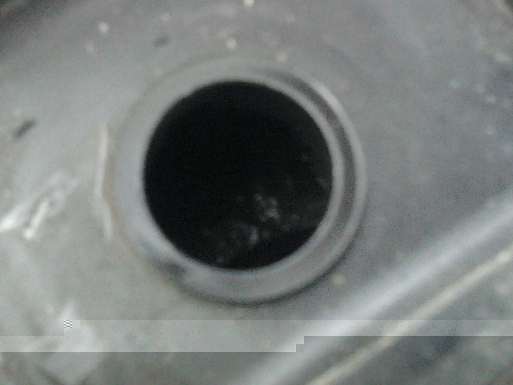

Może i w aku jest za mało elektrolitu. W środkowych widać powierzchnię płynu ale w skrajnych już nie bardzo.
to od lewej: a to z przeciwnej strony Doleje wody dest. i zobacze co się dzieje.

hm....  na zdjęciach widać, ze w kilku celkach masz sucho. Dolej wody destylowanej ale nie za dużo. Woda musi zakryć blaszki i na tym koniec. Jak przelejesz to też niedobrze.

Jeździłem po mieście i kilka razy gasiłem i odpalałem. W końcu za 3 razem nie chciał nawet "chechnąć" - tylko pykał jakby był rozładowany. Przyjechał brat renówką i podpieliśmy kabelkami jego malutki akumulator - w życiu mi tak pięknie nie zakręcił, a załapał - jak to się mówi - na dotyk.
Wróciłem do domu, wziąłem destylowaną (wodę - żeby sobie ktoś źle nie skojarzył) i podolewałem. I od tamtej pory kręci super, bez żadnych jąknięć. Choć i tak pewnie aku do wymiany (pojęcia nie mam ile ma lat).
Problem uważam za rozwiązany.
