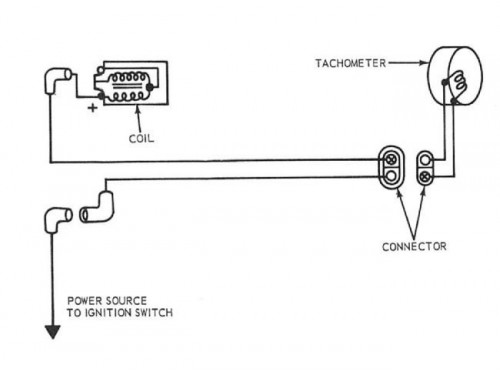

Jak w tematcie. Z czego Mustangi sczytują prędkość obrotową silnika ?

Z cewki
schemat

Z cewki mump_1005_26_o+mustang_instruments_tech+tachometer_troubleshooting_2.jpg
a co jeśli mój obrotomierz jest na linkę ?

Jesteś pewien, że nie mylisz prędkościomierza z obrotomierzem?

Tak, mam obrotomierz mechaniczny,
Dodam tylko, że nie jest to obrotomierz od Mustanga ale myślałem że stare mustangi też mają obrotomierze mechaniczne :zdziwko: stąd też moje pytanie bo nie znalazłem ani w skrzyni(c4), ani w silniku(289) miejsca gdzie mógłbym wpiąć linke
