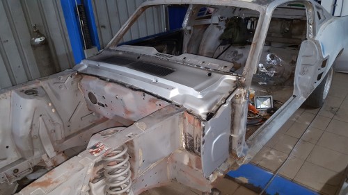

U mnie blacharz miał dokładnie ten sam pomysł - wyciąć górne ćwiartki i jakoś przez nie wstawić nowe dolne ćwiartki. Absurd według mnie. Oczywiście się na to nie zgodziłem.
Jeśli wymieniasz tylko dolne ćwiartki a nie całość to zwróć uwagę czy w nowym lewym panelu masz otwory pod montaż przegubu wycieraczek. Ja miałem panel bez otworów, dlatego u mnie blacharz wymienił panel tak że zostawił ''stare'' otwory.

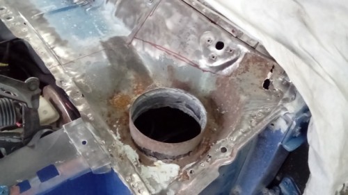

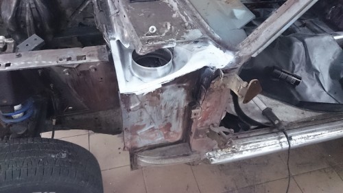

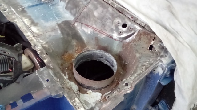

Można też tak na szybko: youtube.com/watch?v=dKHn7fFPZoc

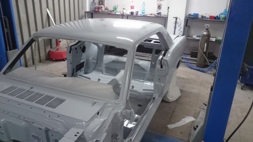

Ja tak zrobiłem w coupe i nie narzekam na razie ale to był szybki remont. W fastbacku zrobione jest już tak jak trzeba. Dodatkowo wymalowane jeszcze proszkowo od środka.
