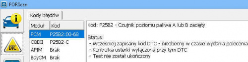

Drugie pytanie - u mnie po dojściu do ZERA Range, zapala się CHECK - kod błędu 25B2 - czujnik poziomu paliwa A lub B zacięty( błąd w module BCM oraz OBD II)
Taki błąd:
pzdr Nix

Błąd to normalne, musi być więCej niż połowa paliwa aby nie bYło błędu
Taki błąd:
pzdr Nix
Staram sie jeździć z połową zbiornika, ale były sytuacje gdzie miałem poniżej 1/3 I błąd nie wyskakiwal. Rangę sobie schodzi powiedzmy max 100km i pozniej się resetuje. Błędy mi nie wyskakują. W ostatnich 2 tyg zrobiłem na instalacji 5000km
