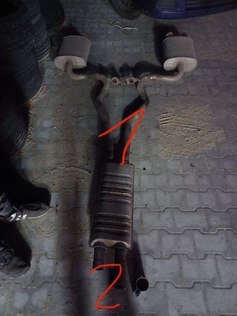

Gdzie lepiej przepustnice wspawać

Dla maksymalizacji jej efektu przed 1 tłumikiem (czyli opcja 2 ) ale to trzeba by dobrze poprowadzić rurki żeby np na światłach spaliny nie leciały do kabiny. Minus takiego rozwiązania, będzie dużo głośniej w kabinie (dźwięk będzie wychodził pod fotelem, a nie z tyłu auta), trzeba uważać na spaliny, plus będzie się mocniej darł po otwarciu :)
