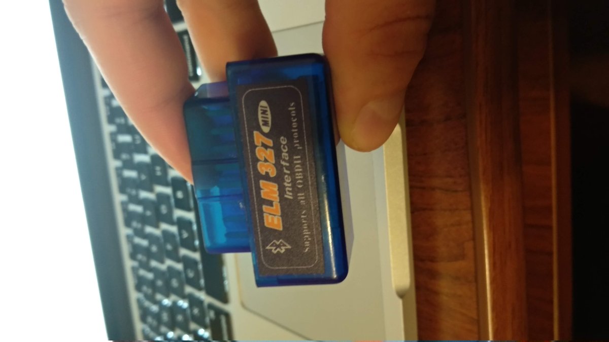

Nie potrzeba 2 kluczyków! Wystarczy jeden i chyba byle jaki interfejs OBDII bezprzewodowy (ewentualnie z przełącznikiem protokołów HS MS lub automatyczny - ja miałem od brata jakiś niebieski chiński za 20zł z allegro i nie wiadomo, jak było w nim z tymi protokołami. Połączyło się! :) )

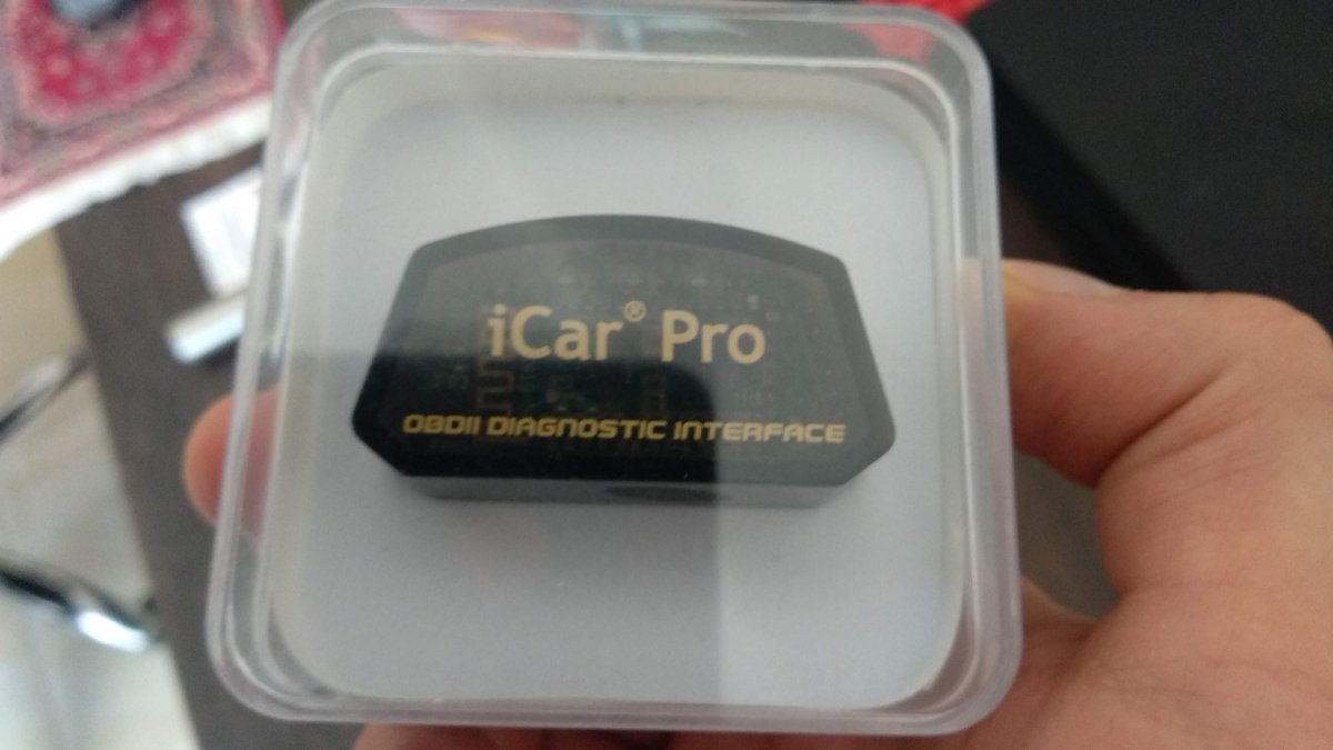

Ze swojej strony dodam jeszcze, że znalazłem zajebisty interfejs na bluetooth, który o wiele lepiej współpracuje z samochodem, niż ten chiński szmelc z oryginalnego posta.
Vgate iCar Pro Bluetooth 4. Polecam.
