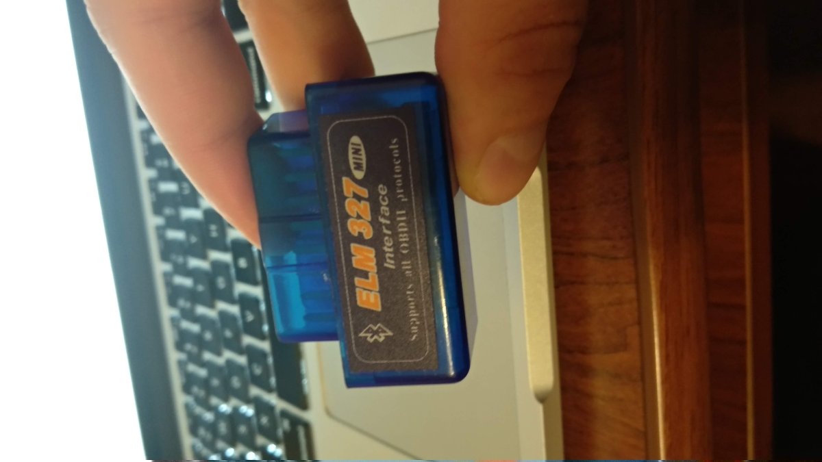

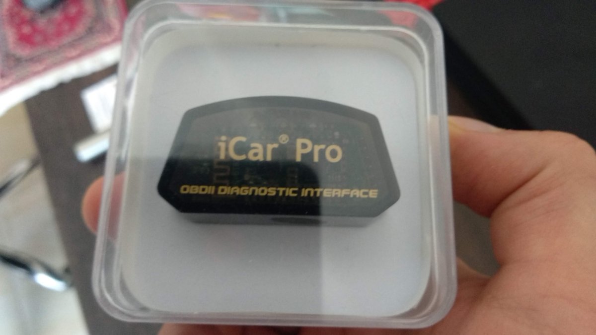

Interfejs ELM327 OBD2, (najlepiej na bluetooth, by podłączyć go z androidem)
