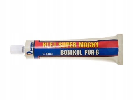

- klej do skóry w tubce. (https://3.allegroimg.com/s512/01f9e1/6e ... PUR-B-50ml)

4. Klejem z tubki smarujemy krańce skóry i wpychamy wcześniej przygotowane kartoniki żeby docisnąć skórę w szparze. (Dobrze mieć klej z dłuższym czasem pracy, żeby bez pośpiechu zrobić to dokładnie)
