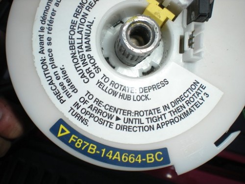

Tylko poduszka jest na kluczach typu torx o ile sie nie myle i potem musisz dobrze taśme założyc zeby obroty kierownicy pasowały do długosci taśmy - pisze tam jak zakładac

Czyli sa dwie nakretki? Pierwsza trzyma poduszke a druga to juz mocowanie samej kierownicy na wieloklinie do kolumny?sad pisze:Oczywiście odepnij na początku klemy.

Pewnie po polskiemu tam nie napisaliStachu_xjr pisze:Tylko poduszka jest na kluczach typu torx o ile sie nie myle i potem musisz dobrze taśme założyc zeby obroty kierownicy pasowały do długosci taśmy - pisze tam jak zakładac

To prosty tekst , jak nie ogarniesz to spytaj jakiegoś dzieciaka txt tego typu

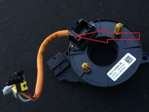

Podepnę się pod temat. Czy tam w miejscu strzałki jest możliwość odpięcia samej taśmy, czy ostatecznie jest to całość razem z tym co widać na zdjęciu?
