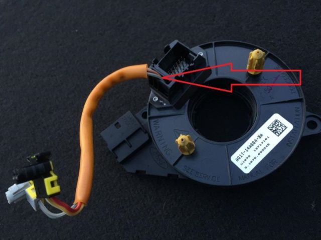

Podepnę się pod temat. Czy tam w miejscu strzałki jest możliwość odpięcia samej taśmy, czy ostatecznie jest to całość razem z tym co widać na zdjęciu?
