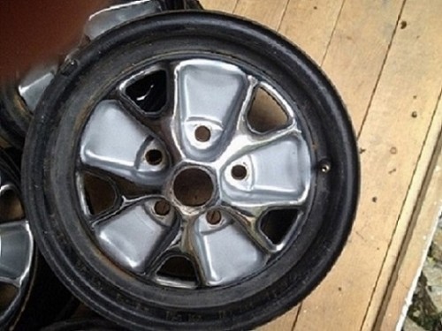

pokaż jak wyglądają teraz te felgi.

Zdjecie słabej jakości gdyż jest ograniczenie na forum
Generalnie wszystkie wygladaja tak samo. Korozja w miejscu mocowania śrub oraz dookoła ringu. Wcześniej były kołnierze na feldze ale w tragicznym stanie (ktoś pare razy zaliczył chodnik
. Z tego co widzę były wcześniej chromowane i nie ma widocznych wżerów. Jest na nich parę rysek ale niezbyt głębokich. Chciałbym je całe pochromować z przodu gdyż nie chce zakładać kołnierzy na nie.

Nie chcę być pesymistą , ale taniej będzie kupić nowe. Z chromowaniem felg jest problem jeżeli chodzi o cenę, po prostu się nie opłaca. Jeżeli się mylę to proszę mnie poprawić.

Chromowanie będzie bardzo drogie, też uważam, że nie opłacalne. Rozpoznałem temat przy okazji renowacji swojego i wg mnie chromowanie jednej felgi to koszt 1000-1500 zł
Tu masz te felgi w Stanach za około 150$, nawet z transportem wyjdą taniej.

Zgadzam się z Kolegami. Wyjdzie koszmarnie drogo. Do tego efekt może być marny. Zauważ proszę, że piaskując zwyczajnie zniszczysz powierzchnię. Oddajac element chromowany do renowacji, najpierw Panowie "odciągają" stary chrom, potem naprawa tego co trzeba i ponowne chromowanie.
Felgi które posiadasz ładnie wyglądają jak mają pomalowane na czarno te wewnętrzne elementy. Jak pochromujesz całość, to słabo będzie to się nadawać do malowania.
Reasumując... brałbym nowe.
m.

Spróbuje je najpierw wyczyścić (generalnie te środki chromowane są w dosyć dobrym stanie) i chyba rzeczywiście pomaluje te wewnętrzne elementy na czarno bo denerwuje mnie ta korozja po śrubach. A na zewnątrz chyba rzeczywiście założę nowe kołnierze

Powierzchowną rdzę z elementów chromowanych najlepiej usuwać chemicznie.
Odrdzewiacz, kwas fosforowy idealnie rozpuszczają rdzę bez szkody dla chromu.
