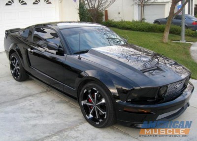

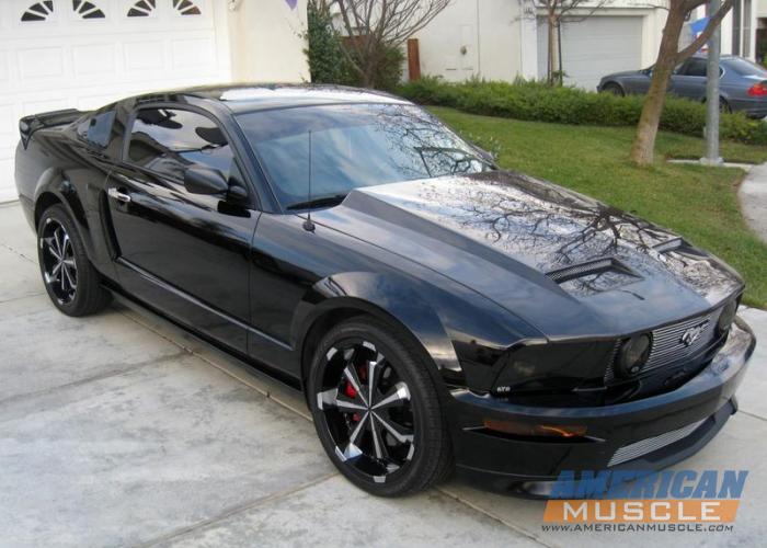

znalazlem takie oto felgi w jednej z galerii na American Muscle:
http://customerpics.americanmuscle.com/ ... ?img=13518
czy widzial ktos podobne w sklepach internetowych?
chetnie uslysze wasze opinie na ten temat :)

escalar pisze:znalazlem takie oto felgi w jednej z galerii na American Muscle:
do czrnego swietnie pasuja..sa bardzo agresywne :) ..ostatnio odwiedzalem wiele sklepow w internetowych w stanach i europie ale nie widzialem nawet podobnych...
te sa zupelnie inne ale mi sie podobaja

adasko74 pisze:
http://www.velocity-kustoms.de/shop/10- ... 3_760.html
po co szukać daleko jak w Polsce bez problemu znalazłem
są to felgi Verde BLACK ICE TYPE 57 za znalezienie nazwy należy się flaszka :rotfl: a możesz je nawet w Polsce u przedstawiciela zamówić... choć teraz możesz szukać gdzie chcesz
http://www.chromy.com.pl/oferta_felgi_verde.php

Post autor: andronik » 2010-10-23, 12:33
W Rzetni był kolega z Niemiec na takich (albo bardzo podobnych) felgach. Oczywiście kwestai gustu, ale na żywo nie wyglądało to najlepiej.
Darenty
Posty: 488
Model: S197 GT
Kolor: Satin Silver Metallic
Lokalizacja:: Przemyśl
Post autor: Darenty » 2010-10-23, 13:48
andronik pisze:W Rzetni był kolega z Niemiec na takich (albo bardzo podobnych) felgach. Oczywiście kwestai gustu, ale na żywo nie wyglądało to najlepiej.
No pamiętam był, był.. moja pierwsza reakcja to "fajne bo duże, ale wzór groteska.."
