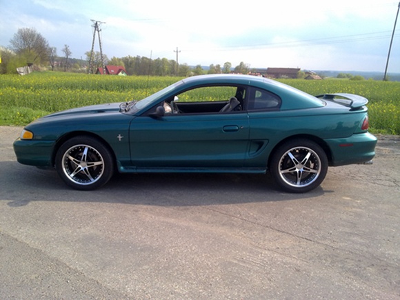

Zapodaj zdjęcie jak to teraz wygląda Twój konik

Post autor: wachacz » 2010-05-03, 09:43
Tak to mniej więcej wygląda, przydały by się jeszcze dystanse na tył są troszeczkę bardziej wysunięte nisz fabryczne ale niewiele

Post autor: pudel » 2010-05-03, 18:30
Wyglądają bardzo ładnie... :padam: :padam: :padam:
