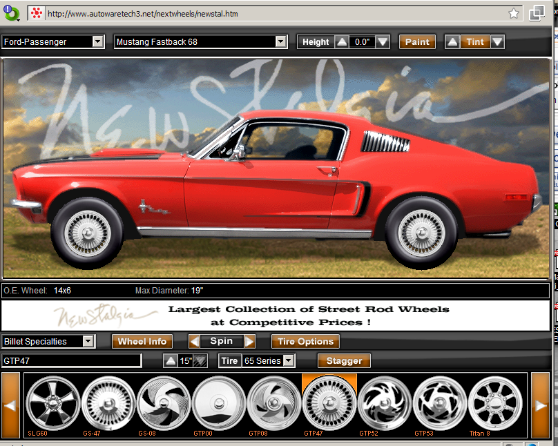

Tego chyba nikt nie jest sobie w stanie wyobrazićsilelis pisze:Ja do swojego 66 Fastback'a zastanawiam się nad założeniem szprychowych, ale nie wiem za bardzo jak to będzie wizualnie wyglądać.
Może ktoś z Was zna stronkę na której do starych samochodów można po przymierzać wirtualnie felgi?
http://www.newstalgiawheel.com/wheel_visualizer.asp
Ale jedyne szprychopodobne to te i do '68 fastback, nie przewidzieli do '66

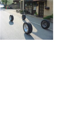

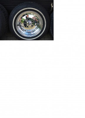

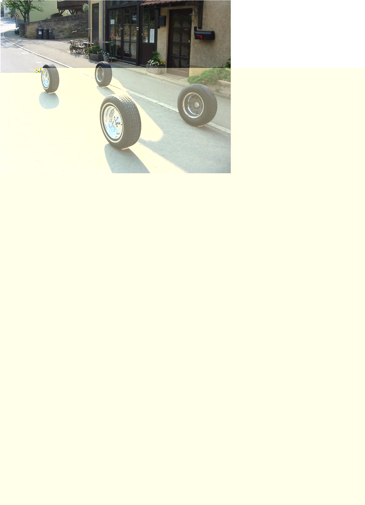

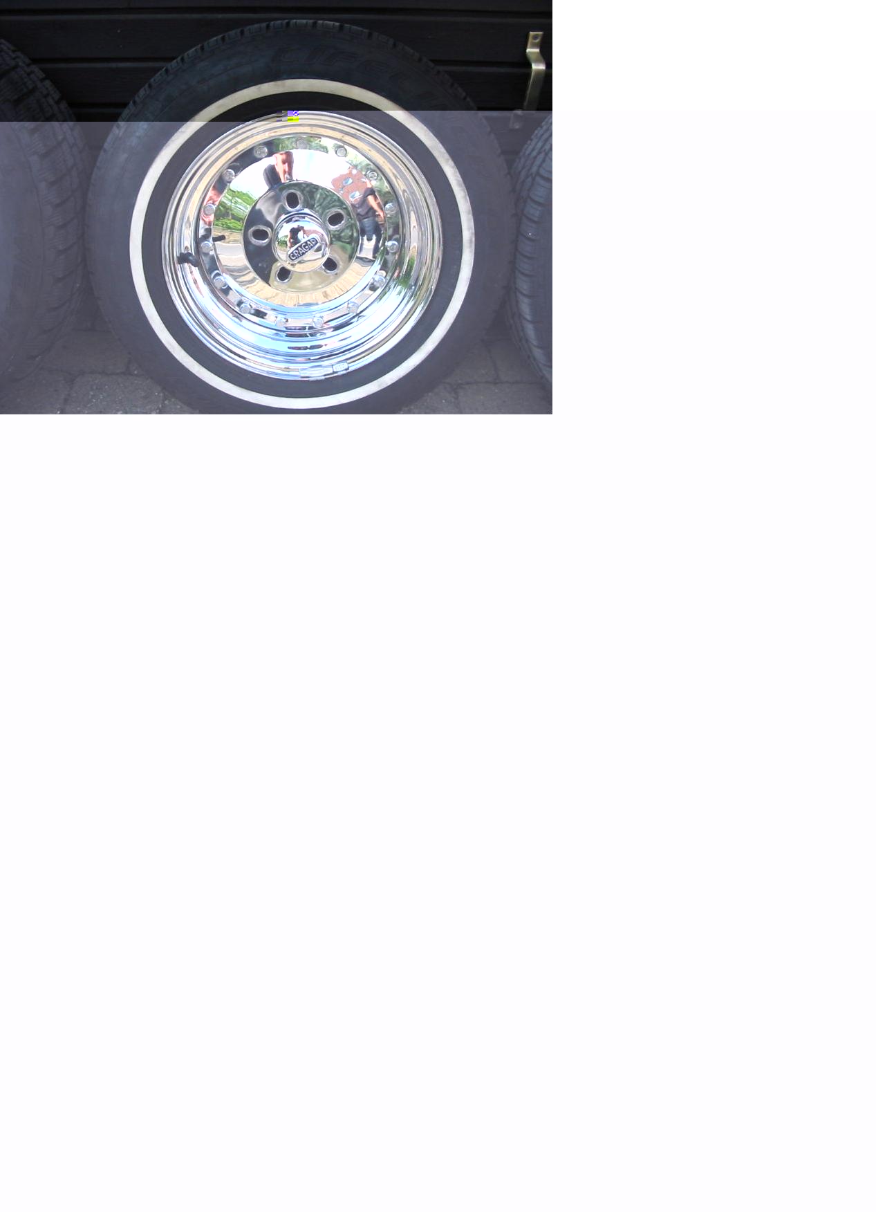

Cześć, jestem świeżym właścicielem mustanga, również z 66. Tak się złożyło, że kiedy go kupiłem, miał uszkodzone 2 felgi. Był na 14, więc postanowiłem kupić komplet innych, bardziej lanserskich:-)
Oczywiście miały być felgi oldchoolowe. Trafiłem na niemieckim ebayu chromowane Cragary SST z rozstawem 5 x 4 1/2 w rozmiarach:
tylne 15x 7 z oponami 225/70 R15
przednie 14x7 z oponami 205/70 R14
Czy myślicie że wejdą? Czy nie będą obcierać? (zwłaszcza tylne)
- 6t07t
- Posty: 1650
- Model: 1966-2008
- Kolor: Silver Blue, Black
- Lokalizacja:: Gliwice
Re: Felgi do Mustanga 1966
225/70-15 mają za dużą średnicę do mustanga. Ważne jest też jakie ET lub backspace mają te felgi.

Nie wiem, jakie ET. Właściciel też nie wie. Gdzieś na amerykańskim forum znalazłem wątek kolesia, który uparł się wcisnąć właście taki rozmiar 227/70/15 i ktoś mu ofpowiedział, że wejdą. Wątek się urywa, więc nie wiem z jakim wynikiem.
O, znalazłem to:
http://forums.themustangsource.com/f633 ... x7-408287/" onclick="window.open(this.href);return false;
Chociaż jak patrzę na moją tylną felgę to jakoś nie wyobrażam sobie, żeby tam wcisnąć tak wysokie koło.
O, znalazłem to:

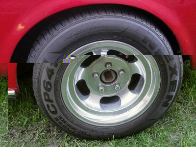

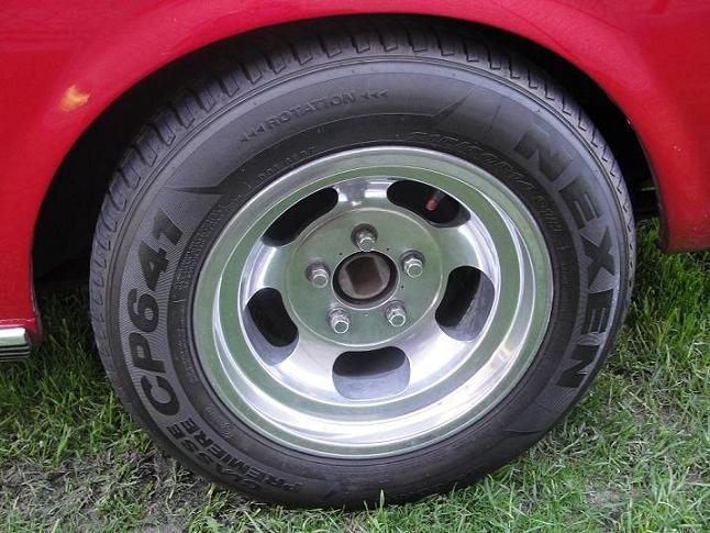

Te felgi, które masz są super !! To wlasnie bardzo oldschoolowe Ansen-y. Nic nie zmieniaj, sa dużo fajniejsze od tych cragarów
