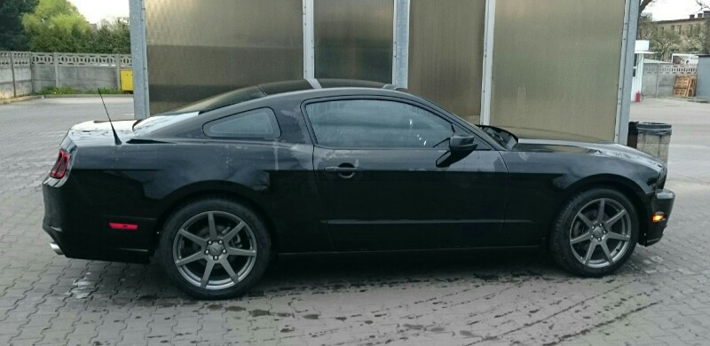

Wygląda na to, że wszystko poszło gładko, opony w końcu dotarły i założyłem felgi. Koń jaki jest - każdy widzi; ja jestem super zadowolony z wyboru, na żywo prezentują się świetnie
Jeszcze raz dzięki za porady Panowie.
