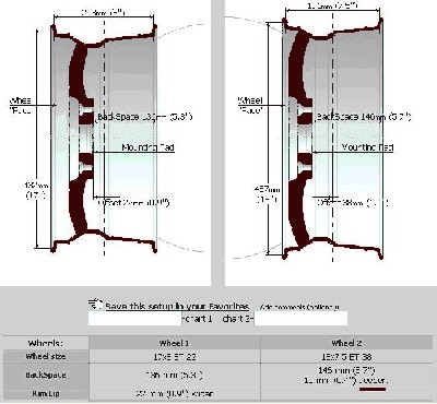

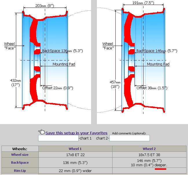

zapodaj oryginalne wymiary felg to się policzy czy będzie tak samo na nowych ,czy głębiej - czy bardziej będą wystawać.stang232 pisze:mam na oku fajne felgi 18'' rozstaw 5 x114,3, szerokość 7,5",otwór centrujący 73,1mm
( czyli będę potrzebował pierścieni 73,1 na 70,4mm) ET 38
I właśnie ET mnie martwi bo do Sn95 zalecane jest ET 45, czyli czy felga z ET 38 będzie wystawała czy siedziała za głęboko?

To przyjmijmy że ofset jest 22 .......... tylko skoro i w 15 i 17 jest taki sam ofset a różnią się szerokością o cal to różnica między nimi będzie znaczna ......... ale pewnie coś porypałeś
Im większe ET tym felga bardziej się chowa w nadkole
Dla felgi 17 ET 22 szerokość 8 cali żeby felga o szerokości 7,5 cala leżały identycznie musiały by mieć ET 28.
Przy tym ET 38 i szerokości 7,5 felgi będą schowane w nadkole o 1 cm bardziej niż oryginalne siedemnastki z ET 22
