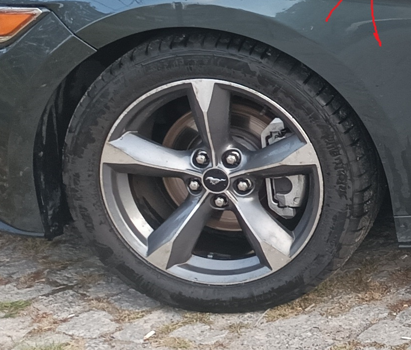

Hejka, masz zdjęcia jak wyglada na dystansach 25mm przy felgach z pony package?piotrek200585 pisze: ↑2018-06-15, 13:27Cześć, mam taki zestaw jak Ty i na tył dałem dystanse 25mm i jestem zadowolony. Tylko na przód dałem po 6mm bo bałem, się że będzie sie gorzej prowadził, ale chyba zmienię na 25mmmaly pisze:A do stanga 2014 v6, felgi fabryczne 18” Pony Package, wystarczą te dystanse 25mm? Kuszą mnie 30mm, ale obawiam się, że już opony będą mocno wystawać.
Jaki jest rozmiar szpilek w tym modelu auta?
@Zigi, przepraszam, że podpinam się pod Twój temat![]()

Widziałem kilka pytań jak gen V wygląda na dystansach 25mm... To jest konfiguracja Mustang V 3.7v6, wersja Base(standard zawieszenie) + felgi Pony 18" opony przód 235/45/18, tył 235/50/18. Wg mnie idealnie pasuje nic obcieara na full obciążeniu ![Kwadratowy :]](./images/smilies/splash.gif)
