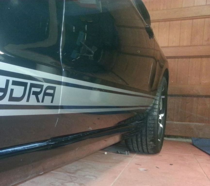

kupiłem Baracudy 19"x 9J ET 40 i jest super założyłem przód 245/45/19 tył 275/35/19 runflat super ,jechałem na panie kiedyś 30 km i 0 problemów. Fakt komfort słabszy ale nie mam zapasowego (inst. gaz). nic nie ociera o nadkole i jest na równo z nadkolem.SBK00pl pisze:Witajcie
Zamierzam kupić jakieś ładne 19" do 3,7 z 2014 i mam dylemat. Szerokość będzie 8,5J bo V6 wg mnie nie potrzebuje szerszej. Jakie ET powinny mieć te felgi żeby leżały jak najrówniej z nadkolem? Mam do wyboru np +28mm. i +38mm. Nie chciałbym dystansów montować

Re: Felgi 19" dla V6 2012
tak to wygląda przy oponie 275SBK00pl pisze:Według tego co mówisz to jeśli ja chciałbym 8,5J to mam węższe o 0,5cala czyli 12mm a to daje po 6mm na stronę. Stąd wynika że mogę dać ET34 i wyjdzie na to samo. Masz może zdjęcia jak to leży z błotnikiem?
