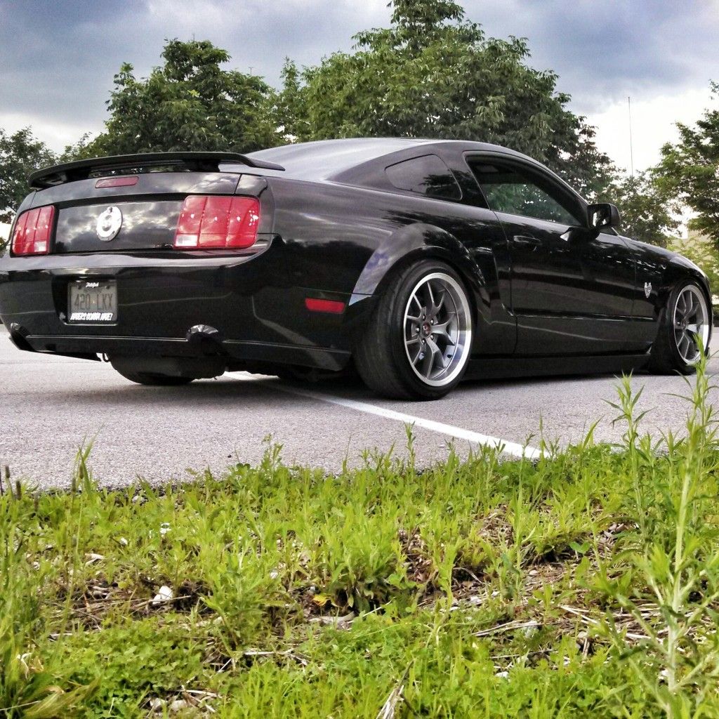

pokaż zdjecie mustang na 19 które ci się podoba, to zobaczysz jakie ma opony.
Żeby robic takie naciągi to musiałbyś go mocno zglebować, inaczej będzie to wyglądać słabo
Tak wyglądają 19x9 i 19x10.5 na Shleby, tylko tu fabryka ma silę je obracać i opony z są odpowiednio szerokie
W ogóle wg mnie na Mustangu lepiej felgi wyglądają jak mają ,, grubo gumy" niż naciągi
