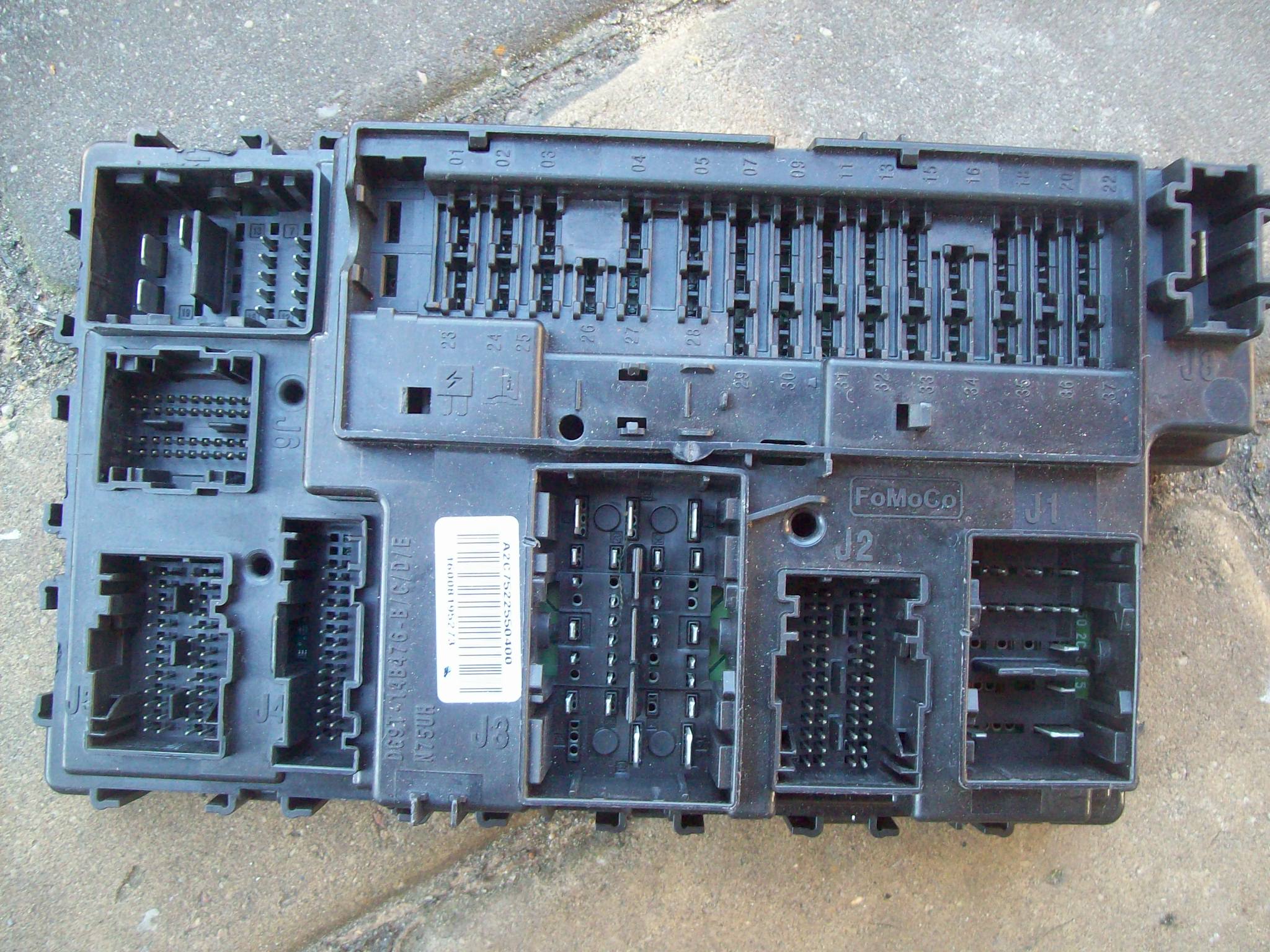

Tutaj zdjęcie poglądowe naszej skrzynki bezpieczników, na której widać opisane wtyczki od J1 do J8. Niestety w całej tej robocie jest mały problem... Wszędzie, gdzie trzeba wyprowadzić przewody z Pinu 2 do i i 25 do kostki światła cofania niezbędne będą nam konektory. Ja miałem bogaty zestaw rożnych konektorów samochodowych w domu, więc z trudem, ale udało się coś dobrać i dopasować...

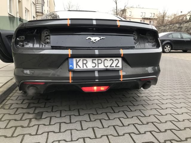

Udało mi się wygrzebać informacje odnośnie zmian w FORscan. Dziś testowałem i mam działającą lampę przeciwmgielną z przełącznika, tak jak to jest oryginalnie w wersji EU :) A nie jakieś osobne przyciski, przeciąganie dodatkowych kabli przekaźników i montowaniu jakieś osobnej lampy... Nie mam tylko kontrolki informującej o zapalonym świetle przeciwmgielnym na obrotomierzu, ale może i z tym też powalczę... Na tarczy obrotomierza nie ma kontrolki widocznej, ale może wystarczy żaróweczkę wpiąć w zegarach...

Post autor: reactor » 2019-07-24, 22:36
Dziala :hyhy:
