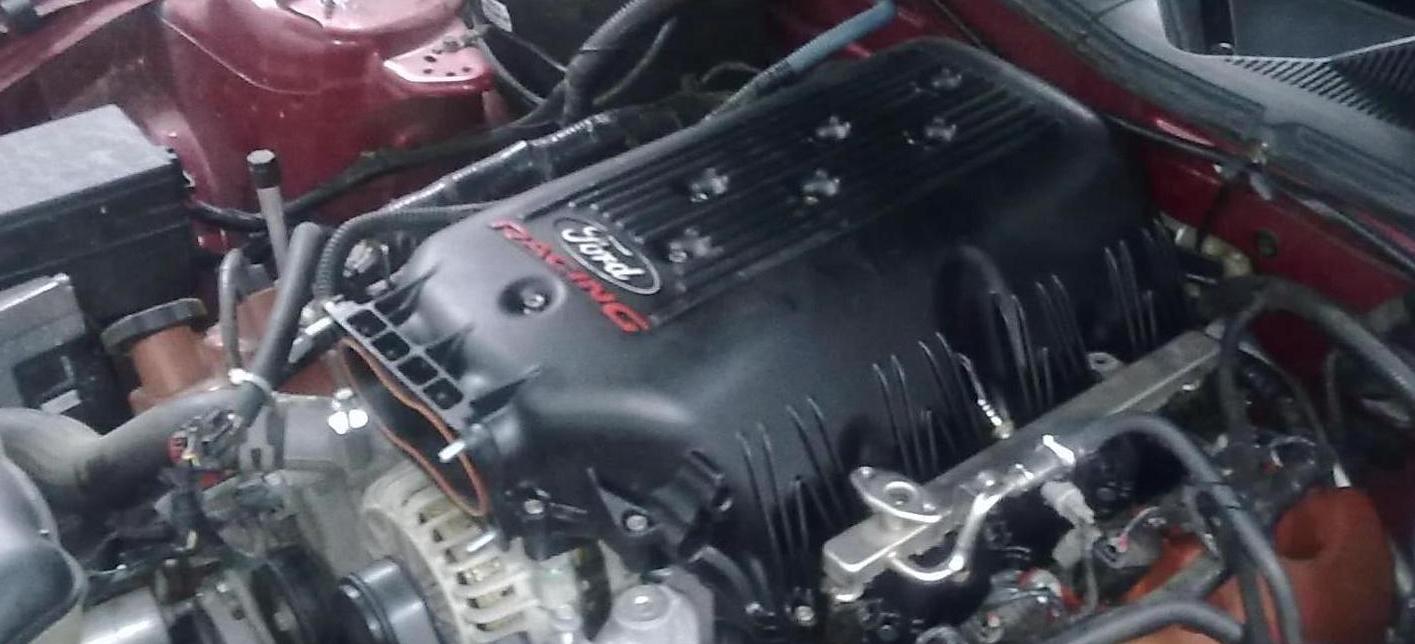

Dzisiaj pierwsza przymiarka FRPP Intake manifold, dalsza relacja wkrótce.

Ten kolektor jest pusty w środku nie ma przepustnic ?

:przestraszony: nie chodzi mi o tą tylko o przepustnice które są montowane w Stockowym kolektorze w środku

Stachu_xjr pisze:Ten kolektor jest pusty w środku nie ma przepustnic ?
Pusty tak samo jak delete plates, nie ma tych 8 małych przepustnic, czy zamontowałeś delete plates ?

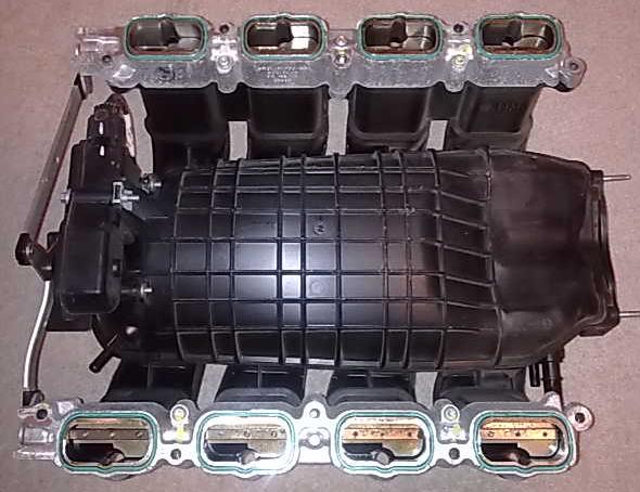

Tak wygląda fabryczny kolektor, który ma 8 przepustnic, delete plates lub FRPP intake eliminuje te przepustnice i daje więcej mocy.

Post autor: Stachu_xjr » 2012-04-17, 23:09
no i zwiększa spalanie :D podobno

Post autor: Dark Red » 2012-04-17, 23:11
Stachu_xjr pisze:no i zwiększa spalanie :D podobno
tak zwiększa spalanie i max obroty
