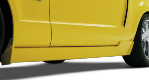

Parę dni temu na prośbę AluStara odwiedziłem firmę http://www.Luxum.pl zajmującą się kompozytami syntetycznymi.
W miejscowości Czarnochowice 157 miesci się biuro jest to zaledwie 5min od mojego miejsca zamieszkania.
Rozmowa miała na celu uzyskanie informacji czy są w stanie i ile miałaby kosztować usługa wykonania panelu jaki występuje w s197.Poniżej fotka w karbonie lub z innym materiale imitującym włókna węglowe.
Wysłałem pytanie i czekam na odpowiedz ,myśle że kilka osób z klubu będzie chciało dokonać paru ulepszeń Qunia z pomocą tej firmy jeśli tak to służę pomocą.

Mam odpowiedz z firmy luxum, tak jak wcześniej przypuszczałem koszty są spore.
Wycena dotyczy wykonania formy panelu i kolejno elementów z różnych materiałów dla porównania znalazłem na ebay używkę takiego zestawu łącznie z osłoną przedniego zderzaka z Karbonu a więc w najdroższej wersji przy czym należy tu nadmienić że gość nie wysyła poza stany i jest uszkodzonych kilka klipsów montażowych.
A więc licząc wykonanie przez firmę Luxum 2 form (prawa lewa) następnie 2 elementy z włókna węglowego robi się spora kwota 5 560,00 zł ,porównując to z zestawem ebey i zakładając że cena nie ulegnie zmianie to w kraju mamy 50% drożej.
Panel L P z ebayBudowa form.
Z uwagi na wiele różnych, możliwych do użycia kompozytów w toku
produkcyjnym.
Od laminatu PS przez włókno węglowe ( fiber carbon , karbon ), włókno
aramidowe ( kevlar ) lub aramidowo-węglowe do diolenów i vectranu ,
trzeba zbudować solidną formę, która będzie mogła służyć do produkcji z
każdego kompozytu.
1.Konieczne jest zbudowanie 2 form ( prawa, lewa )
Po 1800 zł za 1 formę.
2. Za 1 element z laminatu poliestrowo-szklanego
cena 220zł
3. Za 1 element z laminatu PS, powlekany włóknem węglowym,
cena 540zł
4. Za 1 element z włókna węglowego
cena 980zł

Mam kolejną odpowiedz
Muszę tu zaznaczyć że kontakt z F.Luxum jest bardzo szybki i profesjonalny.
Zadałem kilka konkretnych pytań na które dostałem bardzo szczegółowe odpowiedzi
kopię maila wklejam poniżej
Witam ponownie.
Odpowiadam na zadane pytania.
1. Teoretycznie można na formie, bez potrzeby jej regeneracji wykonać
10-12 produktów.
Precyzja i jakość naszych form narzędziowych pokazują w praktyce, że można
z jednej formy uzyskać nawet kilkaset rozformowań. Następnie formę należy
zregenerować . Przy stałej współpracy przyjmuje się, że koszt regeneracji
pokrywa wykonawca. Tak to jest przynajmniej praktykowane w naszej firmie.
2. Ceny są netto.
3. Z włókna węglowego, z jednej formy uzyskuje się średnio 1 wyrób dziennie.
Z laminatu PS nawet dwie sztuki dziennie z jednej formy.
Jednak wszystko jest zależne od temperatury, wilgotności i technologii.
Doświadczenie uczy, że sztuczne wymuszanie schnięcia przyspieszaczami,
obniża jakość produktu.
4. Od tych cen możemy udzielić rabatów, nawet do wysokości podatku VAT i
większych. ( z wyjątkiem form ). Zależy to oczywiście od ilości zamówień,
popartych umową o stałej dostawie określonej ilości sztuk. TKW (
Techniczny Koszt Wytworzenia ) kilku lub kilkunastu sztuk miesięcznie jest
znacznie wyższy niż kilkuset, nie wspominając o tysiącach sztuk.
Odpowiedź na pytania z zakresu technologii.
1. Laminat PS na żelkocie bezbarwnym do lakierowania.
Użycie żelkotu barwionego daje możliwość uzyskania kolorów z wysokim
połyskiem, lub metalikiem według RAL lub IGP .
2. Na laminat PS z żelkotem, nakładaneajest warstwa włókna węglowego w
odpowiedniej gramaturze, przesączana żywicą winyloestrwą . Produkt jest
polerowany i w razie potrzeby dodatkowo lakierowany lakierem bezbarwnym,
akrylowym i polerowany.
3. Laminat węglowo-winyloestrowy lub węglowo-epoksydowy.
Produkty na odpowiednim, bezbarwnym żelkocie. W razie potrzeby lakierowane
lakierem bezbarwnym epoksydowym lub akrylowym.
Odpowiedzi dot parametrów
1. Temperatury
Laminaty ( uśrednione ) winny wytrzymać bez odczuwalnej w znaczący sposób
zmiany właściwości temperatury w zakresie od - 25 do 140 st.C.
W rzeczywistości wytrzymują więcej.
2. Parametry wytrzymałościowe:
Laminaty bada się na ściskanie i rozciąganie.
Najpopularniejszą metodą badania wytrzymałości laminatów jest metoda Shore'a.
Przyjmuje się, że laminat PS, jest słabszy od stali w tej samej wadze o 40%.
Laminat z włókna węglowego winien być w takim przypadku nie mniej jak 4,5
krotnie mocniejszy od stali.
3. Laminaty nieuszkodzone, wytworzone z zachowaniem reżimu
technologicznego nie powinny ulegać korozji.
Zdarza się, że po wielu latach laminat PS, który jest nieprawidłowo
wykończony lub popękany i narażony na działanie wody i agresywnych środków
może korodować i rozpadać się.
Laminaty węglowe, w zasadzie są trwałe.
4. W zależności od rodzajów uszlachetnień i jakości komponentów, laminaty
są absolutnie odporne na działanie wody i agresywnych chemikaliów.
5. Do laminatów mających ekspozycję na słońce używa się materiałów UV
odpornych ( żelkoty, np MAXGUARD)
W zależności od wielkości produkcji i konieczności osiągnięć parametrów
wytrzymałościowych stosuje się metodę RTM ( produkcja tylko wielkoseryjna
), metodę laminowania z pompą próżniową ( produkcja średnioseryjna )i
metodę laminowania ręcznego ( niskoseryjna produkcja lub pojedyncze
sztuki).
Metoda RTM i Vaccum w dużej mierze likwidują możliwości wad produktów,
poprzez nierównomierne przesycenie i pozostawienie pęcherzyków powietrza,
które osłabia produkt, może być przyczyną rozwarstwiania i zaburzeń
estetyki produktu.
Wytrzymałość determinuje także proces wygrzewania elementów.
