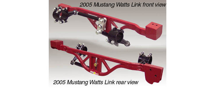

Wotts Link
FAYS2 Watts Link 05-10 $650.00
Steeda Watt's Linkage - 05-10 $999.95

Wchodzi na rynek nowa firma TECHCO (założyciele wywodza się z Saleen'a) z propozycją drążków Watt'sa
http://www.motorator.com/videos/487
Co do Watt's linkage Lakewood czytałem na forach US sporo negatywnych opinii...
Liczą się dziś Saleen i sporo tańszy a nieustępujący Fays2 - o którym pisze się że jest sporo głośniejszy :( i większy od Saleena

Jeszce nie rozwiązują sprawy wzdłużnych ruchów mostu. i nie pokazują mocowania do polosi. ( dlaczego nei stosuja okraglych profili zapewniajacych rowna sztywnosc ?? )
Wg mnie nowe wersje wymagają testow i w bardzo krótkim czasie sa modyfikowane.
Lepiej wybrac Sprawdzone juz produkty . Tanie Cenowo jak BMR ( specjalista od zawieszeń ) sa o niebo lepsze ..
