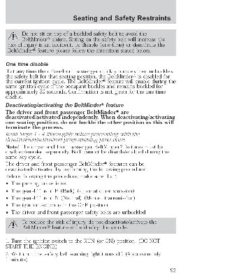

No nie wiem, Ja mam oryginalną i jest. może ja mam rozszerzona instrukcję (ma ok 240 stron) albo ty czegos niedoczytałeś. Trudno mi powiedzieć. Wieczorem skan wrzucę to sobie poczytacie :]

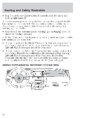

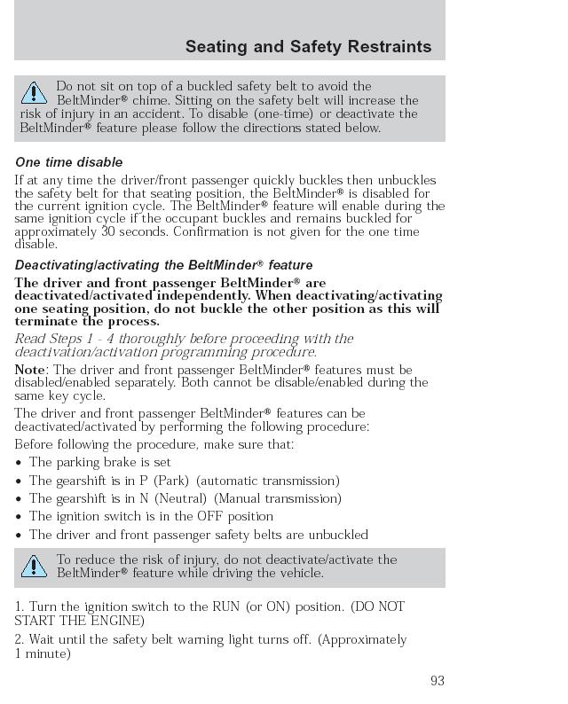

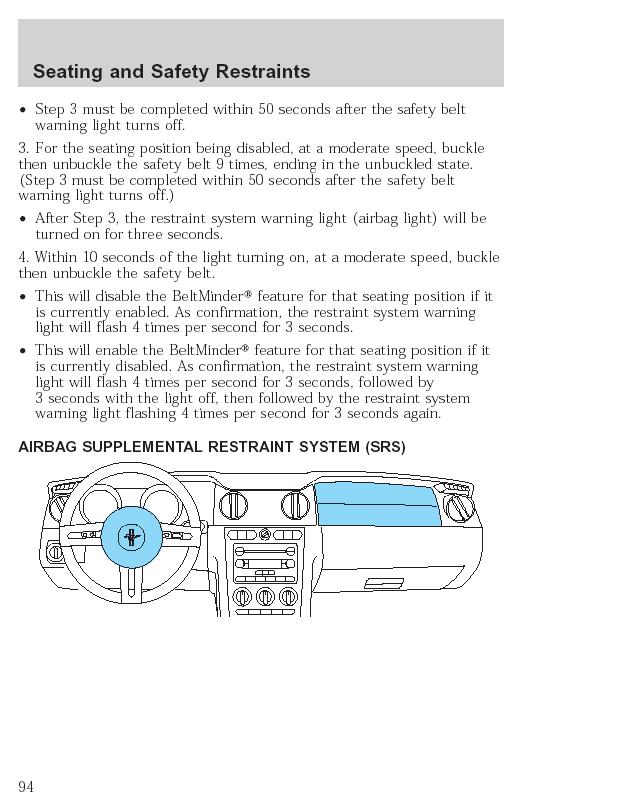

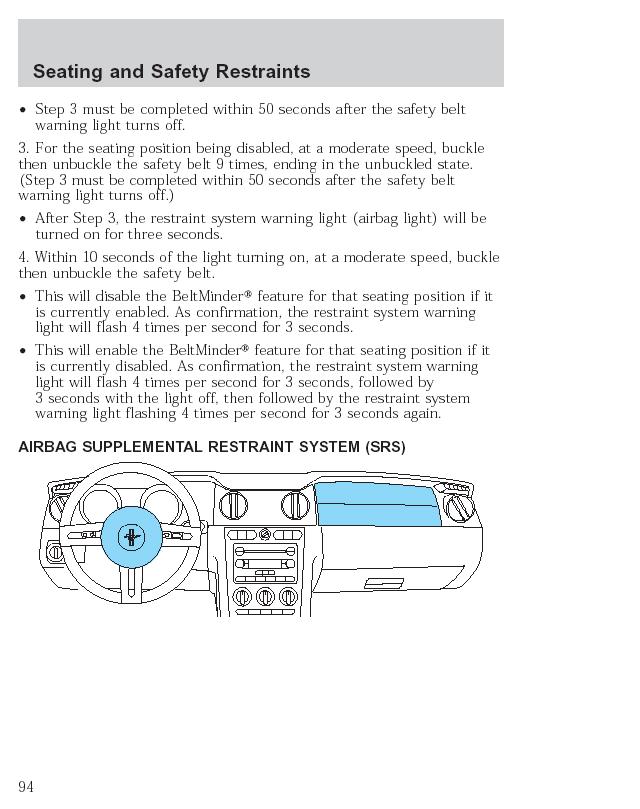

Tak jak obiecałem.....
[ Dodano: 2009-04-16, 21:19 ]
i dokończenie z następnej strony

pewnie każdy z nas to czytał i każdy zignorował... ale każdy np zapamiętał, że podobna procedura programuje kluczyki i piloty.

No fakt - jest to w instrukcji u mnie :P

:piwo: dzięki piękne, działa.
