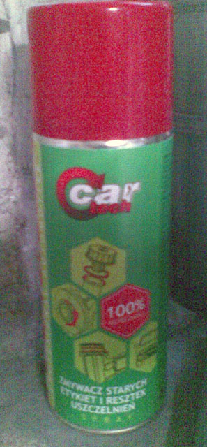

Ok, więc na podstawie doświadczeń:
- Nie bawić się w żadne podgrzewanie pasów. Zdejmować na zimno, ew. sprayem (fota niżej) potraktować. Powoli, ale siły sporo trzeba. Kleju zostanie niewiele.
- Resztki kleju mocno psiknąć tym sprayem i miękką szmatką zbierać. Spray jest dosyć tłusty, rozpuszcza klej, a lakieru nie rusza.
- W moim 3-latku prawie, po wyczyszczeniu lakieru mleczkiem nie widać prawie różnicy. Trochę pod słońce widać miejsce gdzie lakier jest mniej wyblakły, ale trzeba się naprawdę mocno przyjrzeć. Polerka załatwi sprawę.
Ogólnie, roboty sporo ale da się zrobić ;)
A to ten środek:

zajęła całość ok 3 godzin, może mniej - z tyłu i dachu, z maski nie zdejmowaliśmy. Poszłoby szybciej ale testowaliśmy jeszcze inny środek który okazał się kichą, i dłużej trwało usuwanie kleju. Jak odkryliśmy, że spray pomaga nie tylko na zdejmowanie pasów - poszło już lepiej. Więc teraz czas potrzebny na to bym ocenił max na 1.5h.
Aha, a ten spray kosztuje coś 18 złotych. Nie mam go już bo zostawiłem lakiernikowi, uznałem, że mi się już nie przyda.
