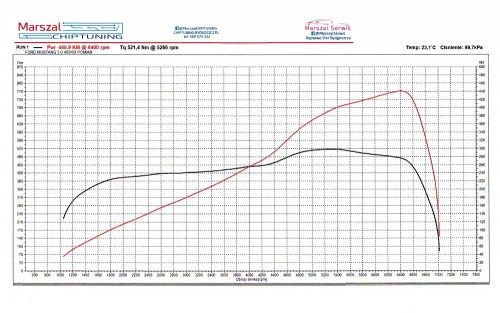

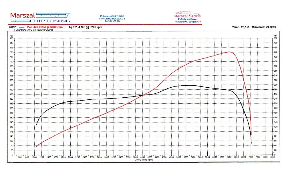

Zrobiłem pomiar na hamowni i załączam informacyjnie.
Bullitt 2019 całkowicie fabryczny
Przebieg 25tys
Paliwo 95 - za kilka dni zrobię pomiar na jakimś 98 lub Vpower i zobaczymy co wyjdzie

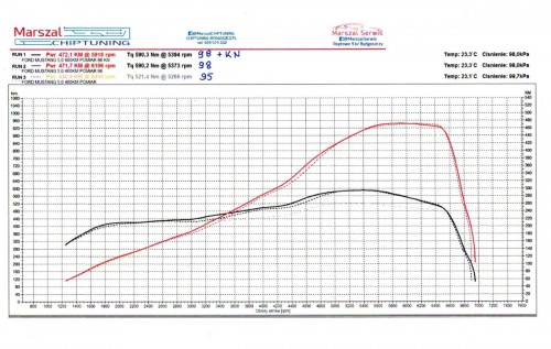

Poniżej drugi pomiar na paliwie 98 i trzeci dodatkowo z filtrem KN zamiast fabrycznego stożka.
Kilka dni później, ta sama maszyna, ten sam człowiek, temperatura i ciśnienie bez istotnej zmiany.
Z pomiarów wynika, że paliwo robi dużą różnicę . Sam KN w górnych odczytach nic nie zmienia ale w zakresie od 3 do 5tys. obrotów podnosi moc i moment o kilka procent.
+30KM i +70Nm jest dość nieprawdopodobne, ale nie sądzę żeby w pomiarach pojawił się aż tak duży błąd.

No i prawidłowa prawidłowość :) lepsza odporność na spalanie stukowe to sterownik może zaszaleć z zapłonem. Amerykany strojone są na bezpieczne używanie gorszego jakościowo paliwa. A i sterowniki coraz inteligentniejsze to sobie to wykorzystują. Pytanie czy te przyrosty rekompensują wyższe wydatki paliwowe. Choć cyferki fajne, głaszczą ego ;)
