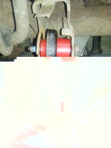

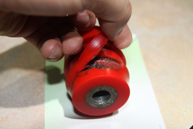

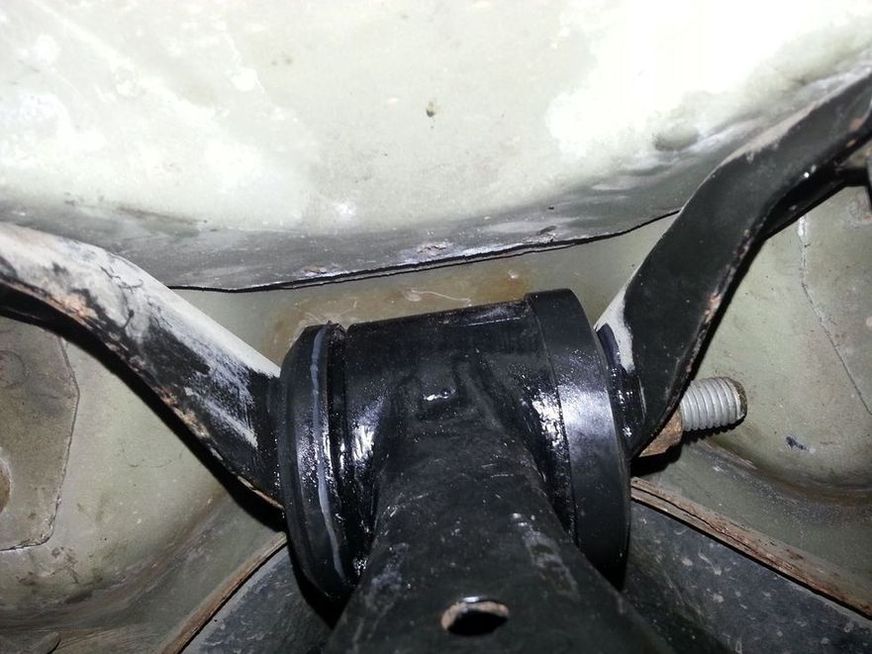

Dokrecenie nie ma tu znaczenia tak to wyglada

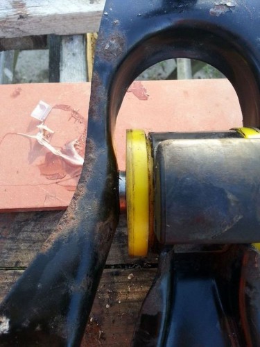

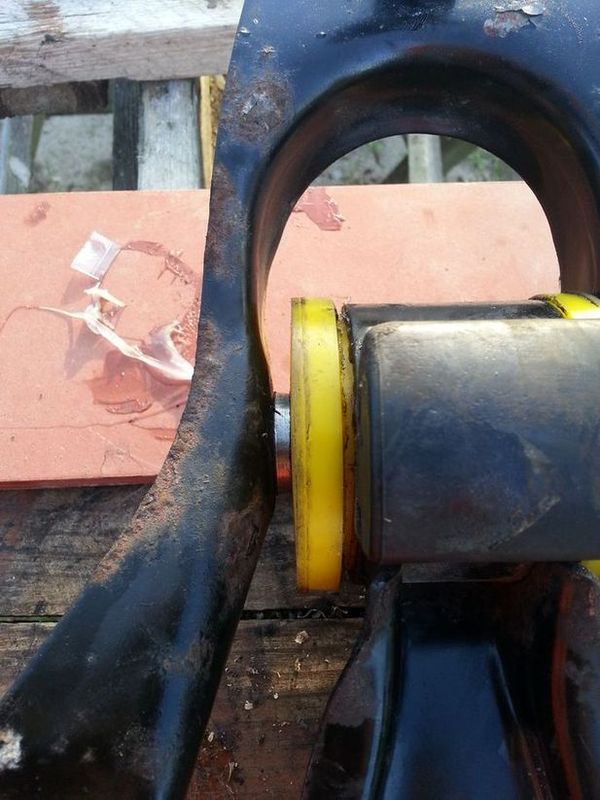

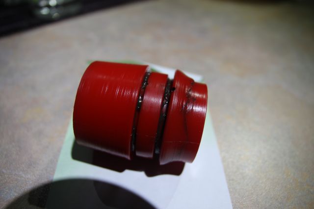

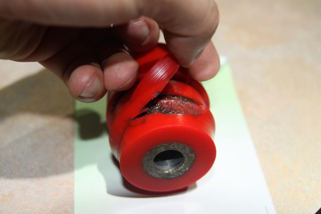

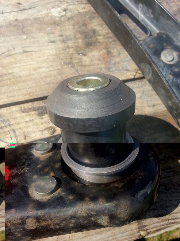

Winowajca znaleziony pekl od razu jeden czego nie bylo widac nie demontujac tego i dlatego uciekal dobrze ze stary jeden dalo sie zamontowac bo bym na MR2013 nie pojechal :(
Pekl przy przejechanych ok 150-200KM

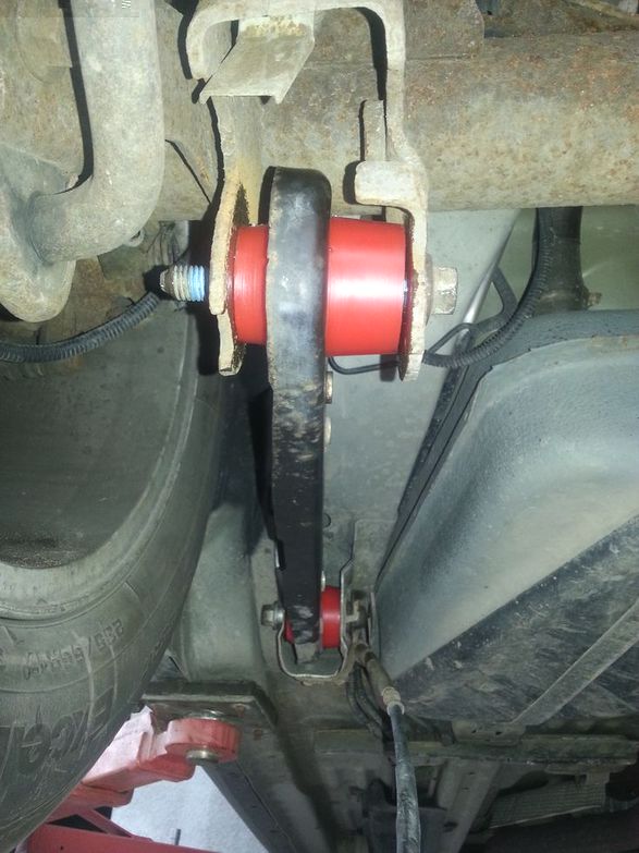

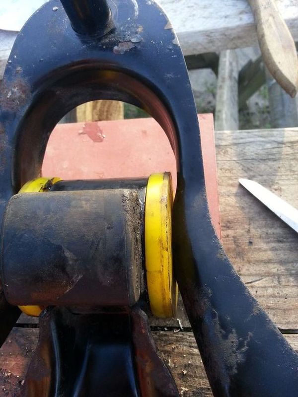

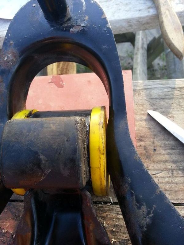

Moje wyglądają zupełnie inaczej. Mają z jednej strony "grzybek", który układa się na zawiniętej części wahacza, a z drugiej, gdzie tuleja wahacza kończy się ostro wchodzi drugi grzybek i in wypełnia lukę w uchwycie nadwozia i mostu:
http://www.brothersperformance.com/2005 ... gQdvqxGZLQ" onclick="window.open(this.href);return false;
Nic mi się nie tłucze i nie wysuwa.

Tu wchodzi tak samo ale brak tego zamkniecia niby nie jest potrzebne no ale skoro pekl przy przebiegu niecale 200KM a moze i wczesniej ale maks 200KM i tylko jeden to swiadczy o tym ze z nim bylo cos nie tak skoro inni to montowali no rozumiem przebieg 10k zobaczymy co powie producent to albo wylecze sie z tego wynalazka albo zostane przy nim. Tego nad walem nie wymienialem narazie bo wyglada niby ok a przynajmniej nie ma efektow zadnych

Ja zamowilem z americanmuscle Prothane Total Suspension Bushings do GT mam Pony Package wiec wszystko pasuje ;) Problem jest w tym ze i tak bede potrzebowal nowych wahaczy bo zeby zamontoac te z Olkusza trzeba cale tuleje wywalic ( u mnie byly przecinane bo pod prasa sie giely) wydaje mi sie ze wiekszosc Poliuretanowych gumek w stanach jest tej konstrukcji ze tuleje w wahaczu zostaja tylko guma jest wypalana .
Te co kupilem w US to poli z miekkoscia gumy ponoc .
Pewnie ty tez bedzies musial wachacza kupic chyba ze udalo ci sie dobrze stare tuleje wycisnac , ja szukam i szukam a samych tulei nie moge znalezc :(

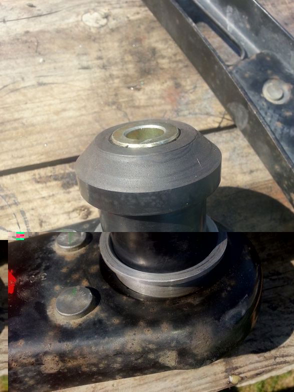

szczęściarz ;) Ja jutro cisne do tokarni może mi wystrugają takie tulejki

Dzisiaj odebrałem nowe tulejki od tokarza :hurra:

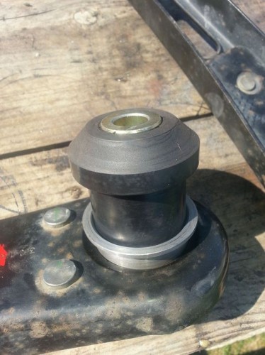

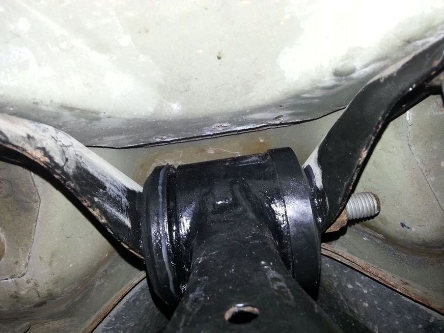

jesli chodzi o gume w wachaczu gornego to wyglada to tak
OLKUSZ według producenta Tak Ma Być :krzeslem:
lata na boki jakies 1cm
Poli z US ciasniutko nie ma mowy jak w orginale zeby wachacz przemieszczal sie na lewo i prawo

Dzis dotarly "nowe" tuleje wraz z jednym wahaczem ktory wyslalelm do Olkusza do testow w zwiazku z wadliwym towarem jaki sprzedaja.
Po zamontowaniu w drugim i malej testowej jezdzie musze powiedziec ze jest ok co by nie zapeszac.
Na weekend zrobie wiecej KM i wtedy opisze wszystko wlacznie z fotka nowego projektu gdyz sa juz calkiem inne jak tamte :)
