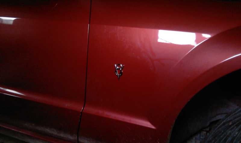

zdemontowany emblemat
emblemat V8

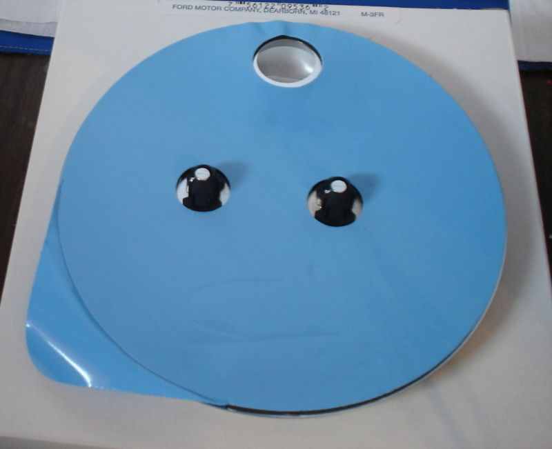

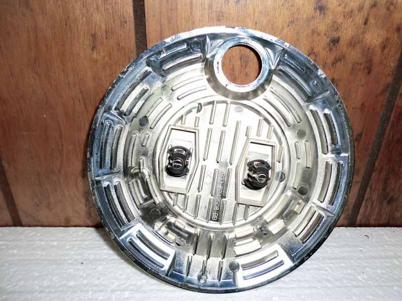

mam pytanie co do tematu czy emblemat boczny na botnik typu: http://img12.allegroimg.pl/photos/orygi ... 3155684995" onclick="window.open(this.href);return false; jak jest on mocowany?
tzn. czy tylko na taśme czy jest również przykręcany?

ma jeszcze 2 kolki ustalajace ale nie trzymajace, i w blotniku sa 2 otwory na nie.

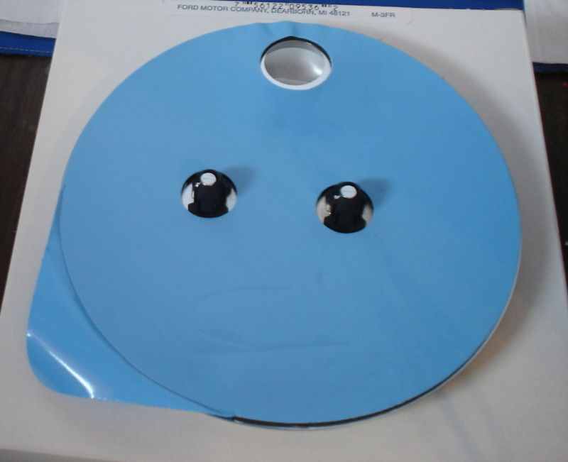

Re: zdejmowanie odklejanie demontaż emblematu z błotnika
Post autor: Kazik » 2013-04-19, 12:38
AdamSz pisze:mam pytanie co do tematu czy emblemat boczny na botnik typu: http://img12.allegroimg.pl/photos/orygi ... 3155684995" onclick="window.open(this.href);return false; jak jest on mocowany?
Nie wiem jak te z Allegro, ale u mnie mocowanie wygląda tak:
