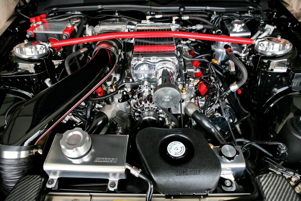

Heh będzie pięknie :ok:, ale czy nie zastanawiałeś się może nad pomalowaniem komory na czarno? Widziałem gdzieś takie rozwiązanie właśnie na czerwonym aucie i jak kiedyś przyjdzie mi wyciągnąć silnik to pomaluje komorę na czarno wtedy dopiero wszystkie detale nabierają ostrości.
Twój czerwony silnik wyglądał by wtedy jak serce w otwartej klatce piersiowej ;)
to jest mój faworyt

[quote:cdafca251a="RedHornet"]
to jest mój faworyt
[url=http://i170.photobucket.com/albums/u266 ... g:3hm75055]Obrazek[/url:3hm75055][/quote:cdafca251a]
O Cię pierdziele :przestraszony:

Z czerwonymi dodatkami i innymi bajerami ta komora wyglądałaby zaje.. śice
