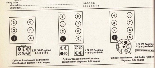

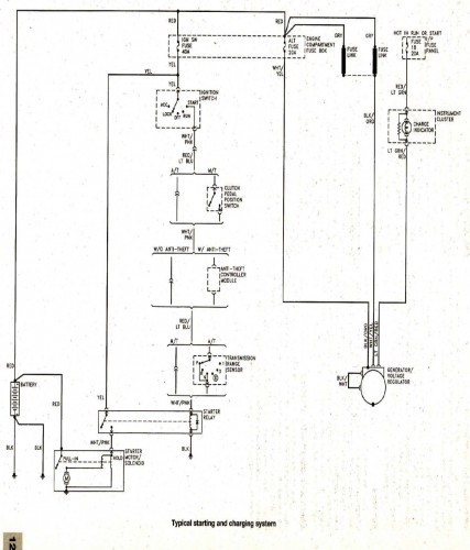

Potrzebuje schemat instalacji elektrycznej zapłonu . Posiada ktos ..? Ważne . Dzięki

O to chodzi?
