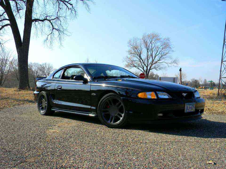

Ten na zdjeciu ma sprezyny H&R Super Sport i amorki Tokico.

i właśnie swojego też chciałbym tak sprowadzić na ziemię
