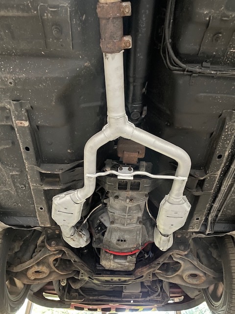

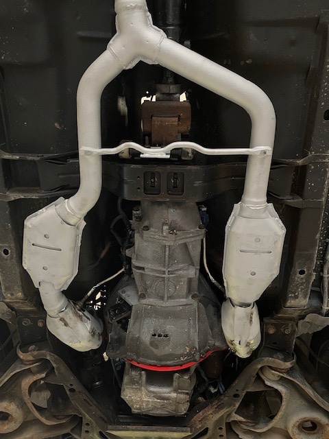

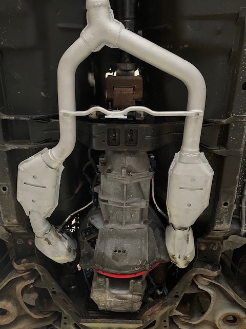

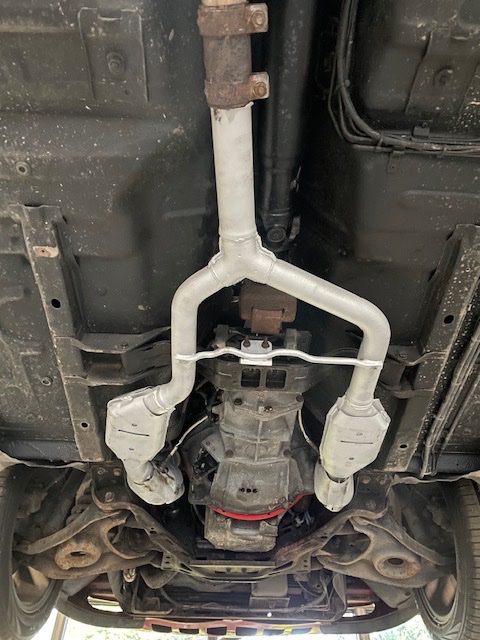

Panowie długo mnie nie było. Nastąpiła zmiana planów a propos zmian w koniu. W moje ręce wpadła manualna skrzynia T5 i koń został właśnie zeswapowany
W załączeniu 2 zdjęcia po przeszczepie. W wolnym czasie przedstawię dokumentacje fotograficzna i z krótkim opisem.

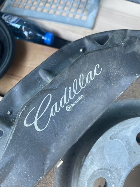

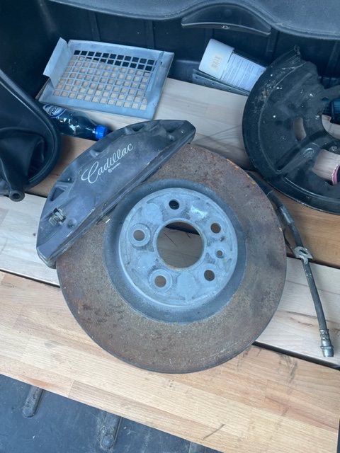

Kolejne zmiany to hamulce brembo z omawianego cadillaca, a później zobaczymy, ale to w kolejnym sezonie. Aktualnie rzeczy przyziemne i wyjącą pompa wspomagania, z która w żaden sposób nie możemy się uporać. Pomocy

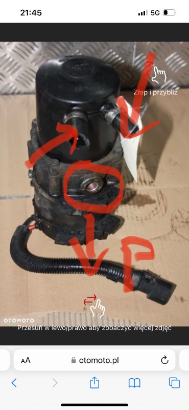

Pompa z Saxo vts, elektryczna. Są 2 rodzaje, ja polecam ten ze zbiorniczkiem na gumowym przewodzie.

Do pełni szczęścia podpowiedz proszę pare szczegółów.
Rozumiem, ze:
1. dolny stalowy przewód to przewód ciśnieniowy zasilający listwę? Rozmiar gwinty ten sam co Ford?
2. Górne podłączenia to powrót z listwy, a kolejny to podłączenie zbiorniczka? Który jest który?
3. Zasilenie po zapłonie z przekaźnikiem, czy bezpośrednio? A może inaczej?
4. Montaż w pionie jak na zdjeciu? Do czego to przykręciłes i w którym miejscu?
Dzięki
Rozumiem, ze:
Dzięki

1. Tak, gwint pasuje
2. Grubszy idzie do zbiorniczka, cienki powrót z magla
3. Przekaźnikiem, ja mam na przełączniku
4. montaż w poziomie, przykręcony do podłużnicy pod zbiorniczkiem spryskiwaczy. Spróbuję fotę zrobić
