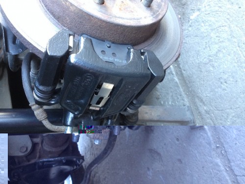

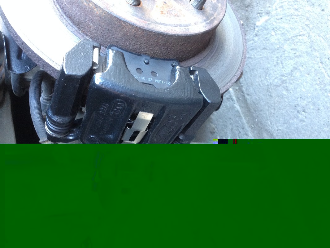

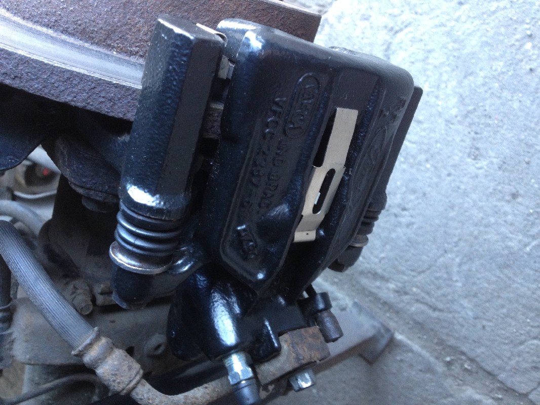

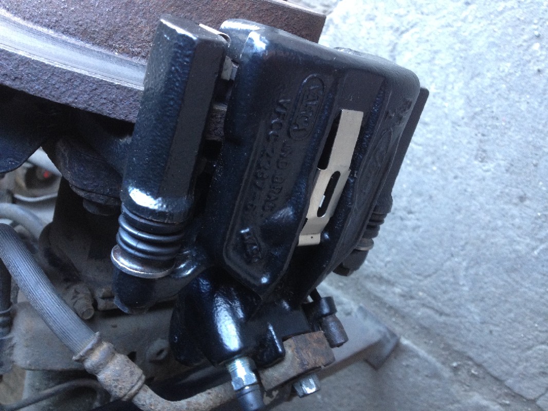

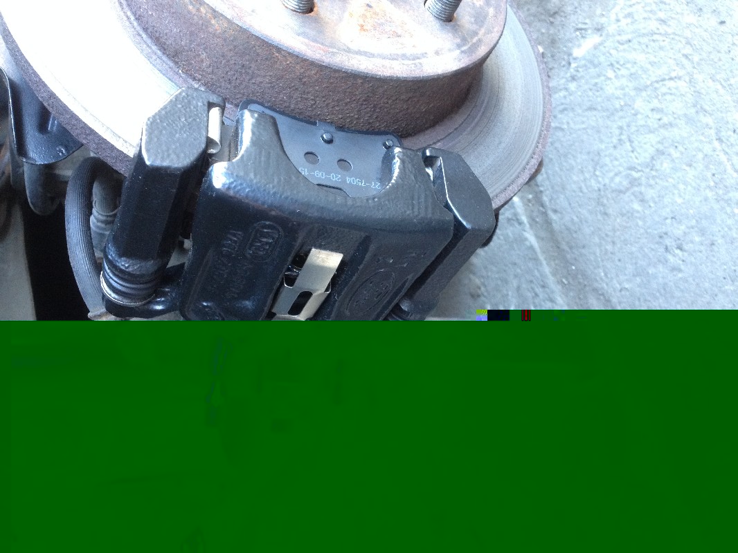

Po kolejnych paru godzinach spędzonych przy koniku, mogę cieszyć się odnowionymi tylnymi hamulcami. Operację śrutowania, mycia ultradźwiękami i malowania proszkowego przywróciły oryginalny stan. Tak dla Waszej informacji sprzedaję ciekawostkę, ze zestaw naprawczy pasuję również od VW, a w komplecie znajdują się również gumeczki na prowadnice. Całość kosztuje polowe tego, co z CARLSONa. Info to znalazłem na ebay, a kolega który zamawiał mi to w inter..... prosił tylko o średnicę tłoka voilà
http://www.ebay.com/itm/Carlson-41149-R ... DR&vxp=mtr" onclick="window.open(this.href);return false;
