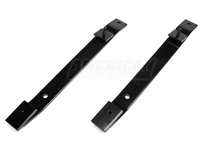

jak chcesz mieć dalej to jest wyjście po angielsku nazywa się to Seat Track Extension Kit (79-04 All)
odsuwa fotel o 75mm w convertible
tu link do takiego czegoś http://www.americanmuscle.com/mustang-s ... -7904.html" onclick="window.open(this.href);return false;
choć ja osobiście takiego kawałka metalu ze stanów bym nie kupił tylko zrobił sam, bo ma konstrukcje cepa

Czy ja dobrze widzę, że to kawałki metalu, które po prostu odsuwają mocowanie fotela do tyłu?
Posty: 2148
Re: Odsunięcie dodatkowe fotela
Post autor: stang232 » 2014-03-19, 10:01
Aby odsunąć fotel są tylko takie rozwiązania
- najprostsze odsunąć mocowania fotela, takimi płaskownikami
- najtrudniejsze- po przedłużać szyny i prowadnice w mocowaniu fotela, trudne, czasochłonne a jak zrobisz nie dokładnie to fotel będzie się zacinał
- możesz także wyrzucić fabryczne elektryczne i dokręcić ręczną prowadnice
- ewentualnie zmienić pozycje za kierownicą na mniej wypoczynkową...
