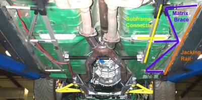

tu jest chyba full wypas jeśli chodzi o wzmocnienie podłogi

Witam, istnieje kilka rzeczy, dodamy tutaj. Dodajmy, złącza pełna długość ramy pomocniczej od samego tyłu do przodu ramy pomocniczej(subframe connecters). Niektórzy ludzie przechodzą przez podłogę. Wycięli otwór w podłodze na złącze i spawanie podłogi do niego http://www.maximummotorsports.com/conte ... MMFL-5.pdf" onclick="window.open(this.href);return false; tylko na ulicy napędzany mustang tak naprawdę nie potrzebują matrycy stężeń.dodatkowe pieniądze na payfor części i pracy, aby umieścić go w nie oferuje dużą różnicę na ulicy którąś z tych części pomoże więcej za mniejsze pieniądze
to miejsce oferuje doskonałą części i informacji o dokonaniu mustang uchwyt bardzo dobrze na torze ulicy lub rasę http://www.maximummotorsports.com/store/" onclick="window.open(this.href);return false;
