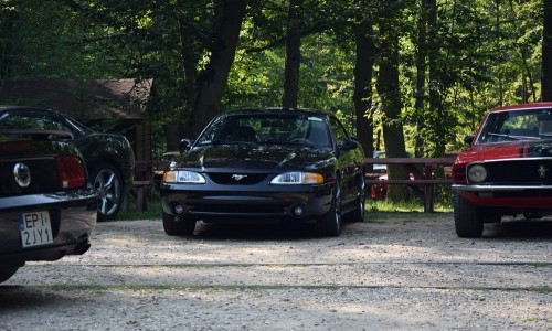

Przed tamtym sezonem też miałem dylemat co zakupić.
Jeździłem na jednoczęściowych, które po prostu mi sie nie podobają. Jeśli chodzi o uszczelki w afftermarketowych zestawach, to są totalnie du dupy (słaba jakość i zle wymiary na migaczach, trzeba odkleić z fabrycznych kierunków i przykleić na nowe)
Wiec padła decyzja na dwuczęściowe. A konkretnie model który montowany był w Cobrze. Wg mnie wyglądają najlepiej, choć świecą nieco gorzej od jednoczęściowych z soczewką.
Ale + zasłoniły minusy i taki też zestaw polecam.
