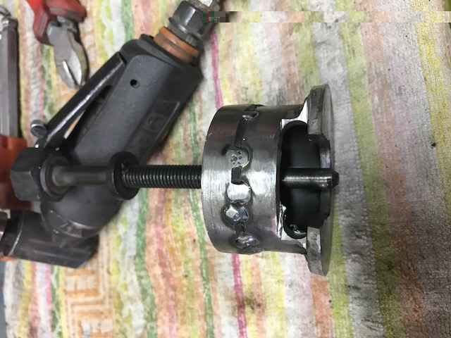

Jak komuś potrzeba to "wyklepałem" moge pożyczyć:) zestaw z śrubą do nakładania koła....2h roboty ale działa rewelacyjnie :cwaniak:
kultura techniczna-to lubię

radosławstalowy Czy to co wyklepałeś nada się do zdjęcia i założenia koła i czy pożyczyłbyś jak masz na stanie? ;)
