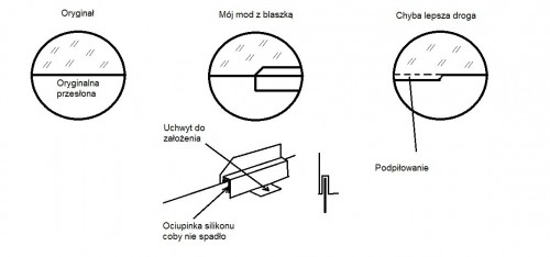

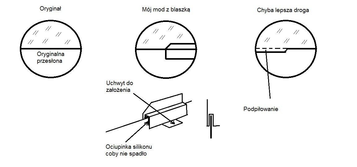

Wstawiłem coś takiego:
https://autopartstoys.com/i-14549988-sp ... 5-apc.html (przykład)
Ja kupiłem na EBay pod nazwą (wyszukiwanie) : APC Head Light Assembly 1994-1998 Ford Mustang Projector Head Lamp Chrome House za ok 135$ z wysyłką.
Rzecz znanego producenta zamieników APC.

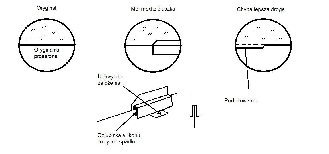

Plusy: Szklane szkła, wstawiasz same reflektory - migacze zostają osobno - można normalne wyregulować położenie (w tych zespolonych - mało oczywiste), świecą nieźle - długie jak lasery (ale ciut za wysoko), krótkie w miarę normalnie, wstawiasz normalne żarówki (nie pamiętam ale chyba H1 i H7) - przy tych projektorach te z zespolonych z ringami które miałeś (ja też takie kiedyś miałem - po dzwonie uparłem się na coś lepszego) wyglądają i świecą jak latarki.
Minusy: dość niedokładnie zrobione - w swoich egzemplarzach musiałem obszlifować nieco wewnętrzne rogi i kilka innych miejsc z nadlewów coby klosze nie opierały się o nisze w zderzaku, konieczność przeróbek - o tym poniżej.
Na koniec trochę przeróbek:
1. Trzeba powiększyć otwory w plastikowym pasie przednim - te lampy są sporo większe (zwłaszcza projektory krótkich) od oryginału. Blachy nie trzeba ruszać.
2. Najważniejsze - nie są one co prawda od razu asymetryczne, ale mają wbudowaną przysłonę i mają poziome odcięcie. Ja przerobiłem w ten sposób że dołożyłem ciut podwyższone prawe połówki do przesłon (na wzór tych z ringami - zrobiłem z blaszki z puszki po bro) i zrobiły się ładnie asymetryczne. Ale teraz zrobiłbym inaczej bo krótkie bardzo nisko świecą (trzeba lampy podnieść bardzo wysoko i cierpi na tym estetyka i zgranie klosza z migaczem, poza tym drogowe przez to wysoko dają), - zamierzam przyszłościowo wywalić te moje przysłonki i dremelem podpiłować oryginalne blaszki po lewej stronie. Wszystkie operację są dość precyzyjne bo działasz tylko przez dziurę na żarówkę. Rozklejania nowych lamp wolałem uniknąć.
Dyskusyjna jest uroda tych świateł (wyglądają trochę jak trąbki tapira) ale nic mniej przypominającego plastikowe zabawki nie znalazłem a dłuuugo szukałem (a w ogóle jedyne asymetryczne to te z zespolone z ringami w różnych odmianach. WSZYSTKIE inne tylko w nazwie mają Euro - są symetryczne).

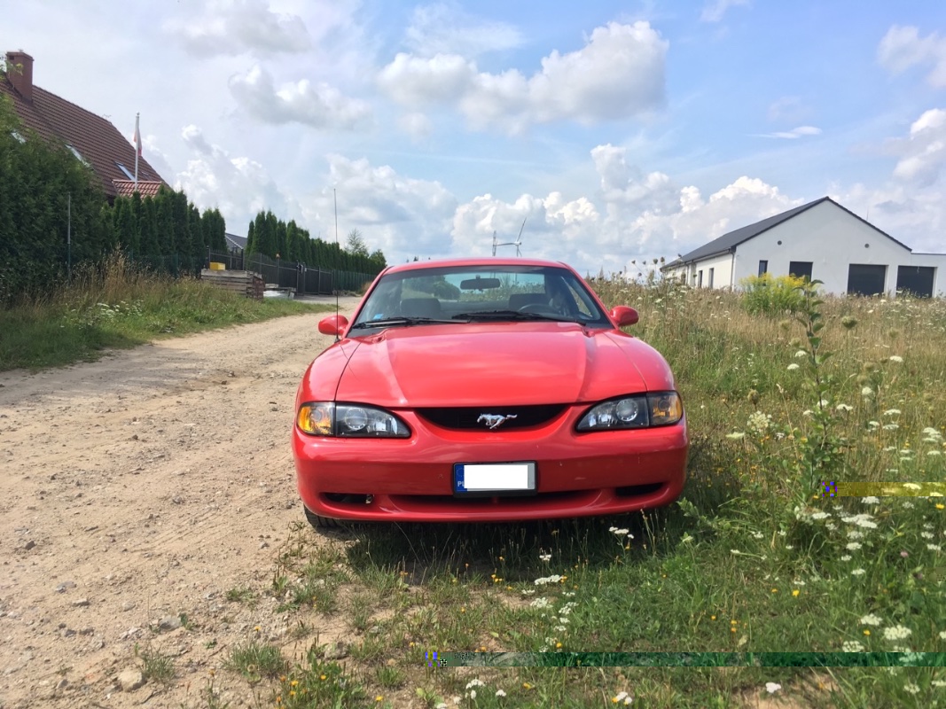

Miło słyszeć, że klubowicz chwali moje oczko. Lampy kupiłem na amazonie, ale to z dwa lata temu. Przegląd przechodzą bez problemu, jednak jakość światła daje wiele do życzenia w mojej opinii.
Stanga wystawiłem wczoraj właśnie na sprzedaż. Cena dla większości pewnie będzie wydawać się zaporowa, ale .....
Przepraszam moderatora za link :/
https://www.otomoto.pl/oferta/ford-must ... 1ee7f36b64
