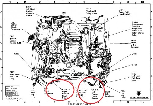

Re: Czujniki zderzeniowe, czujniki poduszek
czujniki powinny być zaraz za grillem z przodu.
To jest schemat od 95r, ale raczej nic wiecej w 2000 nie dołożyli.
